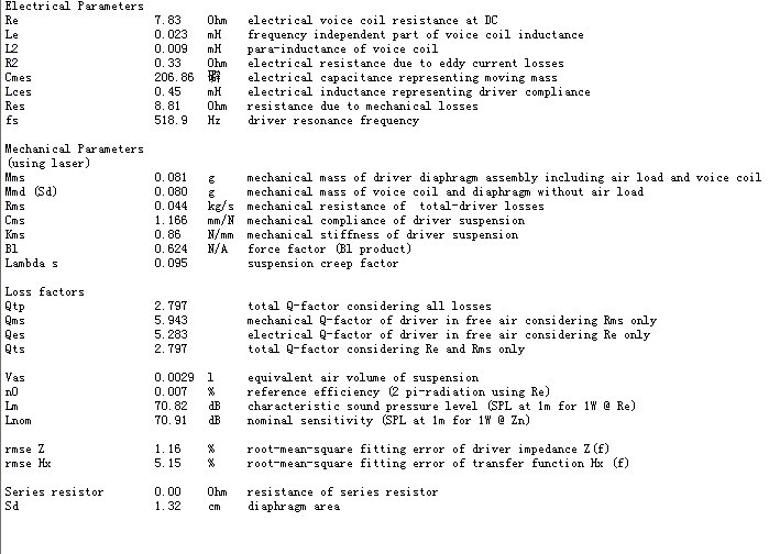

图片点击可在新窗口打开查看此主题相关图片如下:1511 ts参数.jpg
请参考!
