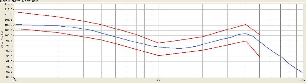

喇保尺寸9MM,9U  PEI    喇叭后面贴300目调音纸
装耳壳后曲线如图:
测试用B&K4153人工耳

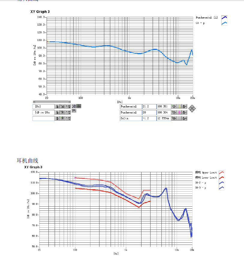

 喇叭曲线:

2K处那个谷如何调平

  发帖心情 Post By:2011-12-18 8:21:20 [只看该作者]
曲线图图片点击可在新窗口打开查看

看楼主的曲线对比,主要还是入耳式耳机的前后腔体等的因素引起的曲线变化。

请问后腔开孔尺寸多少,看曲线形状貌似后腔开孔谐振引起,可以把开孔稍微加大,然后再加调音纸微调;当然还有一种方法,就是喇叭的阻尼稍微加大,这个会牺牲一部分中频,不过倒也能让耳机听起来更清晰一些,因为看曲线,300-500Hz部分太多会让耳机听起来不够清晰。

莲妹的的方法有点难度实现曲线的改善,最直接的方法是增大耳机后腔容积

后腔开口Φ1.0,在手柄下面,把后腔开口尺寸加大到3.0,2K处有一点提升,但还是达不到要求
修改调音纸还是效果不明显,请教,为什么装上后腔之后1~2K处会产生一个谷,这个原理还是请教

后腔谐振引起一个谷,前腔谐振导致高频衰减且出现一个峰。正如冰冻德芙所说,这个耳机会有点闷,同时高音恐怕会有的刺耳,而中低音会因为谐振而染色。
很少见到喇叭单体出现如楼主这样的曲线的,很好奇是怎么做的。
要改善,目标是什么?每个人的观点、对声音的要求不一样,给出的答案会五花八门,楼主最好告诉大家你的目标是什么。

感谢各位指教,我的目标是把700~2.2K调平

增大后腔开孔在此耳机上是起不了多大作用的,因为喇叭是通过压缩了后腔透气很多才得到这样的曲线;
耳机的高音倒不会有的刺耳,但中低音会过多听感上比较混,可以把你的耳机曲线做到和你的喇叭曲线一样.
图片点击可在新窗口打开查看,带耳套测试的曲线;
莲妹,我们认识的,我和子卿前段时间还是同事.
避免谐振的方法还有可以在耳机后腔内加个海绵,大小自己可以试.

确实,把后壳不装,曲线同喇叭曲线差不多,但是我的外观不充许,后壳开孔过大
我现在的曲线前部可以通过喇叭调音纸压平,但是高频的峰可太高了,不但损失了灵敏度,声音尖得很
后壳加海绵试过,大大小小都试过,没有改善

在耳机壳无法改动的情况下,可以适当的降低单体的F0(例如降到1800Hz),能有效改善2KHz左右的谷和高频过高的情况。
