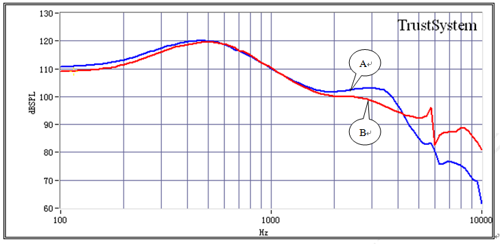

水仙大侠,高频好是指的是障板测试高频好,还是人工耳测试高频好,有没有实际曲线图例,对比着指点一二,小弟到现在对这个宽频receiver感觉很困惑,一片混沌,需要高手帮忙拨云见日。多谢多谢!

Receiver单体一般都是用Type1耳来测的,楼上的就是
