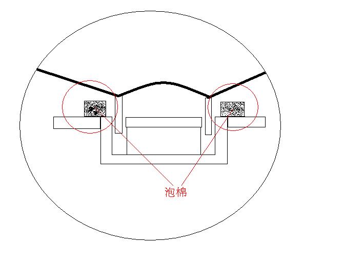

在音圈周圍貼一圈泡棉可以起到增加阻尼的作用嗎?  发帖心情 Post By:2011-11-7 17:43:28 [只看该作者]
如題. 如圖. 一位高手的設計, 說是泡棉可以起到阻尼(等同彈波)作用.  本人見識淺薄.實在想不透一圈泡棉,不搭音圈也不挨振膜,眞能影響喇叭特性?  注:聼說阻尼在低頻大振幅時起作用,可以降低頻失眞.     拿出來,請各位高手點評.

  发帖心情 Post By:2011-11-7 19:01:27 [只看该作者]
楼主,高手说的是在低频大振幅下可以降低低频失真。如果在大振幅下锥体碰到海绵,这个结论就成立了。

  发帖心情 Post By:2011-11-8 12:06:00 [只看该作者]
这个只能降低纸盆根部打到华司的声音吧!?

  发帖心情 Post By:2011-11-8 15:15:00 [只看该作者]
第一次见,行业里创新人才真多,但不知道作用以及效果如何
有没有哪位DX知道的来说说

  发帖心情 Post By:2011-11-8 15:43:48 [只看该作者]
发生碰撞,这声音还能听吗?

  发帖心情 Post By:2011-11-8 17:50:16 [只看该作者]
个人认为,此海绵在这个地方可以改变音圈附近的空气流动的阻力,从而一定程度上抑制膜片的振动。但是海绵的高度一定要保持在振膜的最大振幅以外避免碰撞。

以下是引用冰冻德芙在2011-11-08 17:50:16的发言:
如果胴體會碰到泡棉呢? 那位高手(幾十年大喇叭經驗,公司高薪聘請)的用意就是要在泡棉碰到胴體時起阻尼作用。
