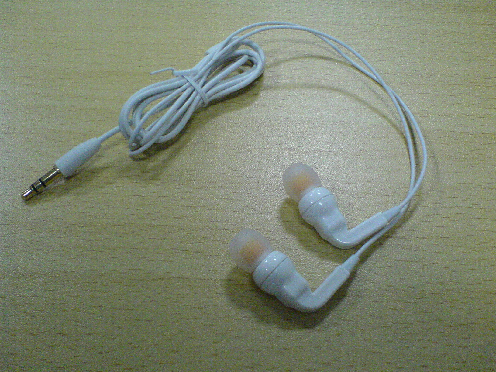

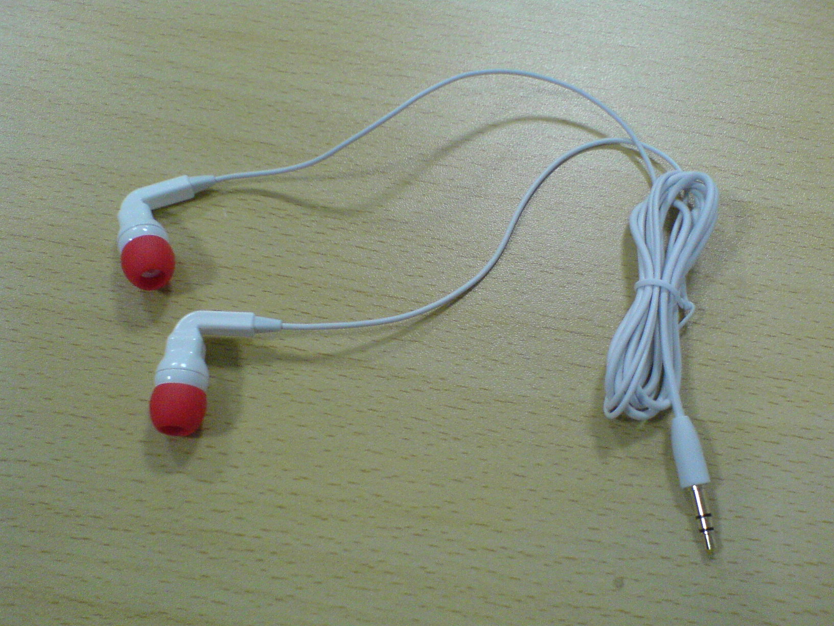

[原创]晒晒我们新开发的动铁耳机  发帖心情 Post By:2011-8-27 13:12:59 [只看该作者]

大家多提意见!

不知道是Knowles还是sonion的BA?
这几年用BA的单体很受追捧,其高音表现确实不错,听过shure/ey-motic/TDK/klipsch...很多款动铁耳机,声学表现基本一致;
水仙的这款耳机用的是Amarture,这个外型可就差了点!!没有从外型体现单体优势,毕竞这种单体不便宜!!!(个人意见,别见怪;)

看曲线中高音的表现只在 2KHz -6KHz,这样的话音质的表现不会很理想.音色会尖锐且较硬些。
应设法延伸相应到12KHz 才理想。(指的是以1KHz的dB值为0,从70Hz-12000Hz的音压都要在0dB以上)

谢谢大家关注!
过几天回深圳了,到时深圳的朋友可以比较听听声音到底如何。个人也跟很多动铁耳机“名器”做过对比听音(包括客观测试,同等条件下),感觉不比那些“名器”差。具体数据不发,避免不必要的麻烦。
外形设计,不是我所擅长。我主要做声学方面的设计。
