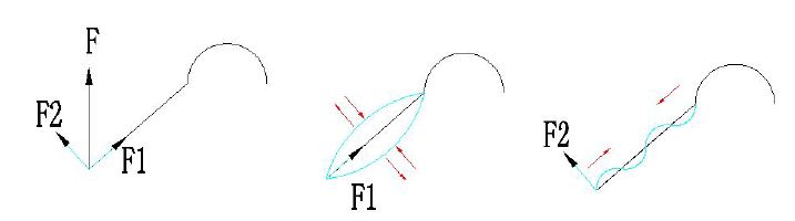

简单的说中高频的THD失真过高,在膜片上的体现是某一部分振动异常(发生了谐振、扭曲、摇摆等)。
对于不同的音圈形状的跑道形扬声器应该分开来看:
1.  跑道形膜片与圆形音圈
2、跑道形膜片与跑道形音圈(悬边接近等宽)

其实是想从F方面的传递去分析,,,

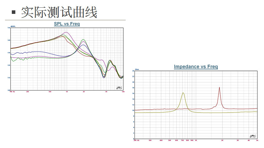

当后阻尼材料的透气性相当弱时,此时SPK的后腔相当于密闭式腔体,此时SPK的F0转变成FC。
使用IEC-60318仿真耳进行测试多在中高频段(一般均在3K~6KHz左右)有峰值出现,此时其的FC也在这一频段;在自由场测试,FC以下的频率与没有使用阻尼材料时对比,其出现了大幅度的衰减。
使用不同目数的调音网,其阻抗曲线的峰值的高低也是不同的。其实是调整的阻尼。相对而言这个频段是其谐振频率的频段,算不上此款产品的中高频段。

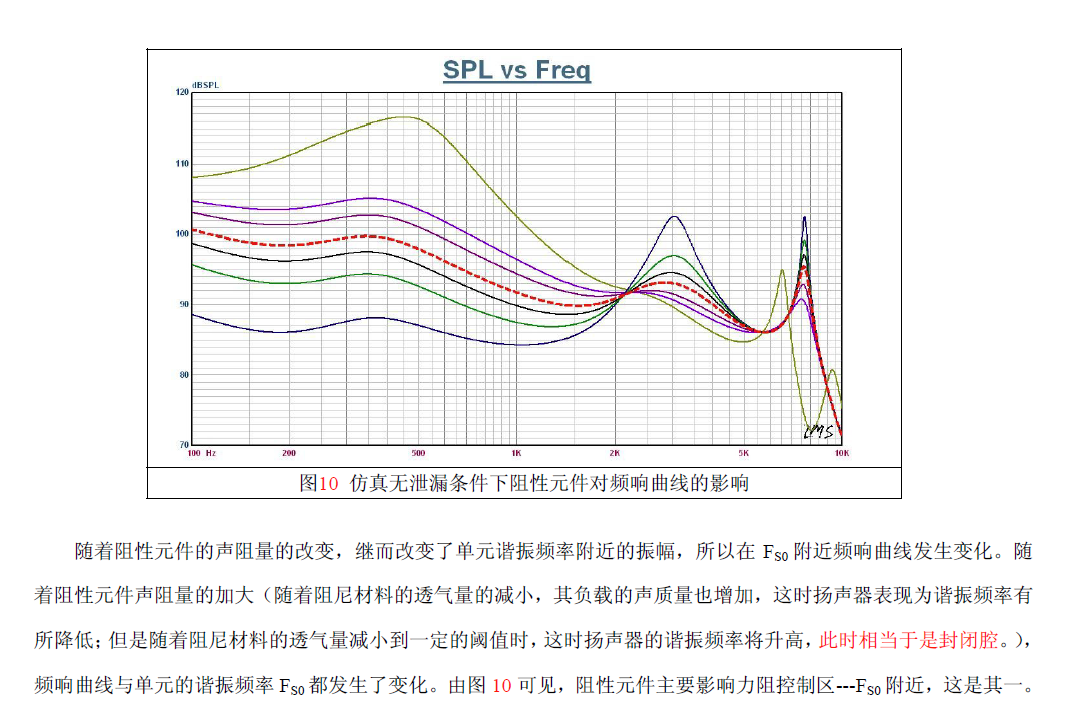

以下是摘自电声技术《受话器各部件与频响曲线之间的关系》:
以下摘自《阻尼材料的作用与应用》:

分析中高频段的THD似乎要排除F0或者FC是否在此频段。

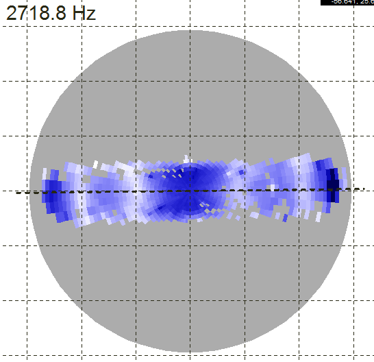

前期也曾经激光全息过:

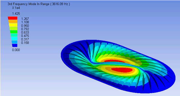

对于早期此类产品的中高频段的THD,也曾经仿真过其频率的振动模态,如上!
现在看来似乎有些规律可寻。试想力F在膜片传递过后就消失,,
