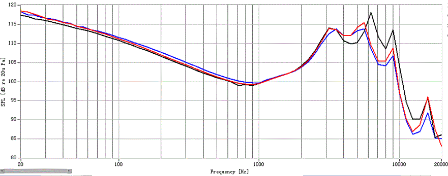

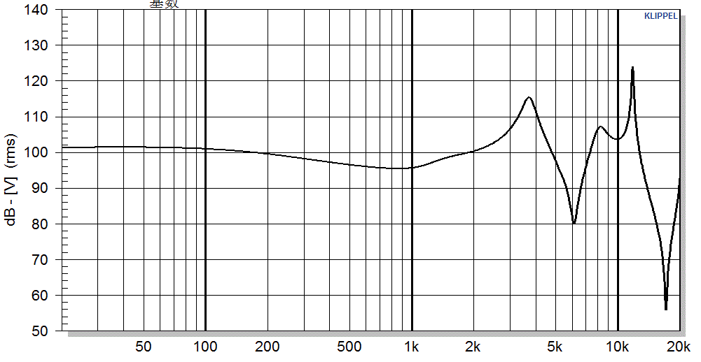

最近做了一款入耳式耳机,经在IEC-60711仿真耳中测量,在频响曲线中6KHz处有一深谷,不知道怎么消除。
请各位大侠帮手分析下,

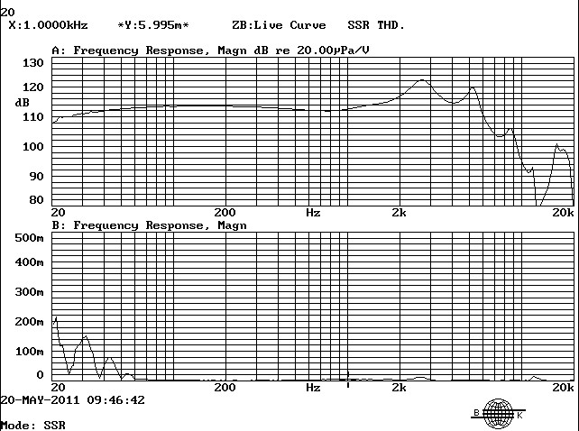

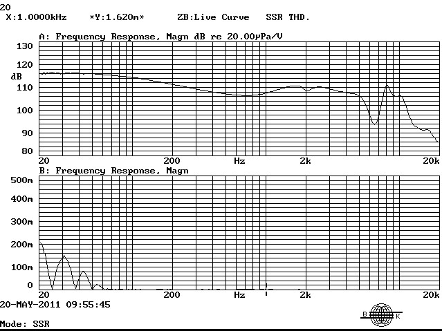

都是入耳式,单元不同。

在以等效电路的方式进行仿真改善,似乎没有效果。

能否提供不同单元对应的频响曲线?

频响曲线中6KHz处有一深谷,应该不是单元引起的。

调整speaker前盖内前腔部分看看如何。

貌似耳机前腔和前管(声孔)的影响,利用仿真分析,好像又没有直接的关系。

假如将单体在6KHz做个峰出来,或许有效。

要判定第一个图的谷,需要单体喇叭的曲线,前盖的设计容积和出声孔的大小

  发帖心情 Post By:2011-6-12 10:53:19 [只看该作者]
 这个谷是耳机的振动系统引起的,中低档耳机都这个样,不奇怪.
要想解决的话需要增加材料成本
