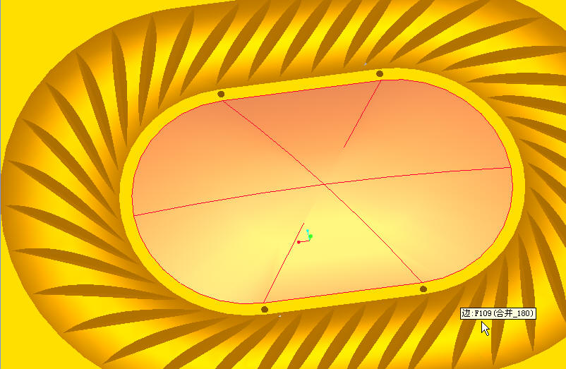

膜片厚一点,音圈重一点(F0不会偏离设计目标),中间球顶用四个边界曲面建构,在长度和宽度都要弧形控制线。主要是球顶刚性不足
