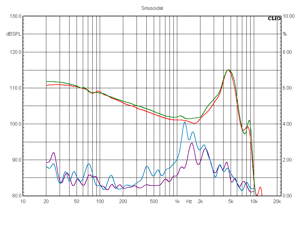

耳机有负压  发帖心情 Post By:2011-5-15 11:07:17 [只看该作者]
现有一款耳机有负压,曲线见附件,请问各位大侠,该如何解决啊?

  发帖心情 Post By:2011-5-16 11:38:29 [只看该作者]
耳机有负压是什么意思?能否解释下

  发帖心情 Post By:2011-7-30 14:39:57 [只看该作者]
负压是前腔的问题,主要是因为你的喇叭正前方之腔体是气密的,耳机塞入治具或人耳时其前腔空间瞬间变小,空气被压缩,会导致喇叭振膜变形,从而影响成品特性,曲线也会长得很怪异!

  发帖心情 Post By:2011-8-1 16:37:12 [只看该作者]
是说在50-100HZ之间有个谷,是怎么造成的吗?
