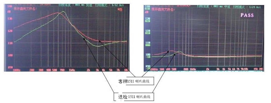

   各位大师,手机扬声器1511送检样品与客人样品在SPL曲线上,相差很多,FO也高出140Hz左右,在听音乐时有如何不同,建议如何改进?
先谢谢啦!

手机扬声器这么测试的吗?
shenhuilw
  发帖心情 Post By:2011-3-2 13:05:57 [只看该作者]
这个是测试受话器的,再把膜片换薄一点的,这样最快了,另外就是测试时,要保证喇叭的前腔的密封一定要好,不能有泄漏
新绿
  发帖心情 Post By:2011-3-2 15:08:27 [只看该作者]
NXP是把受话器当做扬声器测试,没想到还有人把扬声器当做受话器测试。

从膜片入手最快解决

把受話器當揚聲器測是不是可以更容易看到膜片的械振的問題

那就把F0降下来做做看啊!
  发帖心情 Post By:2011-3-9 9:08:11 [只看该作者]
除了改变膜片顺性,没有其他选择。

膜片改薄一點

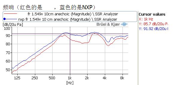

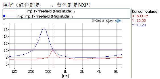

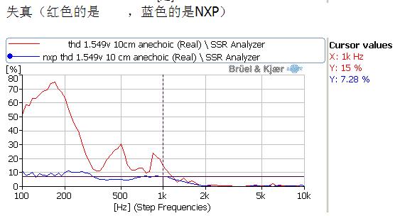

频响,失真,阻抗(F0,阻尼)都需要注意!

一塌糊涂的1115
要改的很多
还有nxp的样品有点问题
要是装1cc后腔测试,高频截止频率在10KHZ以上,4K多绝不是这个样子
或是障板非IEC,或者壁厚有点问题?
大师兄,是你测得吗?
  发帖心情 Post By:2011-3-11 12:57:06 [只看该作者]
不是我自己测试的,是人家整机测试的结果。

究竟是什么地方不对,红色的样品失真这么大,并且SPL低?
[此贴子已经被作者于2011-03-11 13:55:04编辑过]
  发帖心情 Post By:2011-3-11 14:25:51 [只看该作者]
因为红色的不是原装的。
