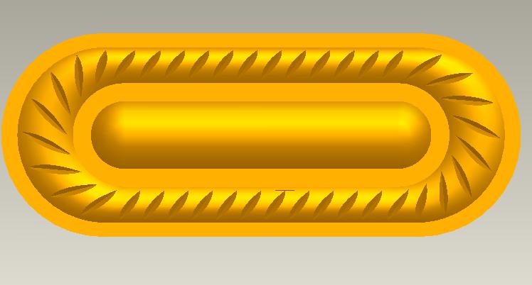

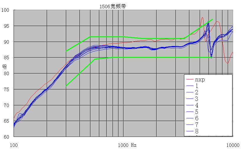

各位高人:
兄弟最近做15*6*2.5宽频带HAC受话器,其高频频宽总是不足或不稳定,现传上目前试做效果最优的膜片图与频响曲线,请给我给点建议吧!
兄弟这拜谢了。
注:不能采用复合膜片方式,如果采用复合膜片,那振动质量会增加导致灵敏度下降更厉害了,本来磁路间隙比较大灵敏度已经偏低了,再低就没有客户要了。

你的目标是接近NXP的吗?
  发帖心情 Post By:2010-11-2 16:33:13 [只看该作者]
1、对比一下(测量或计算)两者的等效质量;
2、音圈位的平台能否改小些?(图上是0.5mm宽)
3、振膜材质是否一样?
4、胶水是否一样?尤其是音圈胶振膜。

wusibing720
加好友 发短信 浪子
等级:业余侠客 帖子:50 积分:827 威望:0 精华:0 注册:2007-12-10 9:32:12
  发帖心情 Post By:2010-11-2 21:22:36 [只看该作者]
谢谢奚工!
等效质量我的要大于NXP的!等效质量太低的话我的F0无法调下来
音圈位的平台改小后无变化
振膜材质是不太一样,我的是10U PEI,NXP的是6UPEN
胶水是一样的UV胶,溶剂胶也没有差异。
整体的灵敏度是有差异,但是差2DB我们接受,再低就不可以了。BL值是有差异,我的磁路比NXP的要大,但是磁路间隙也要大,这是我们工艺能力的限制。
不同花纹的膜片其高频的振动模态有不一样,这款膜片是目前最优的效果了,如果当初音圈窄一点就好了,可是什么东西都OK了,就差一点要大动不甘心呀。
wusibing720
加好友 发短信 浪子
  发帖心情 Post By:2010-11-2 21:25:30 [只看该作者]
费工,我的目标不是接近与NXP,只是希望能将高频的谷点能再小点。只有能够全部入框线就OK了,您有什么好建议吗?

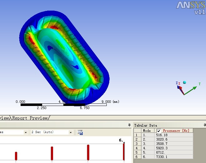

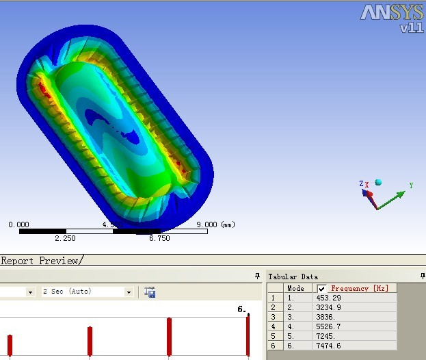

  发帖心情 Post By:2010-11-2 21:38:18 [只看该作者]
PEN的杨氏模量E是PEI的两倍左右, 高频一般来说是E越大越好, 比如说专业高音的常会用钛膜.
F0可以通过改变厚度和形状来调整, 当然6u的工艺(合格率)难做.
  发帖心情 Post By:2010-11-2 21:39:57 [只看该作者]
不同花纹的膜片其高频的振动模态有不一样, 有没改变材料看看模态频率点的差异?

这个产品我有几个前提:
1、磁路间隙必须比NXP的大,如果等同的话产品量产可能性不高,我们没有NXP那么好的工艺能力,目前的良率基本能达到95%(纯音检听电压0.9V)
2、膜片必须是10U以上的膜片,6U的膜片太容易变形了,那如果量产也很难的,而且要铜圈膜片,成本又会上去很多。
3、球顶采用复合球顶也不可以,20U PEI复合球顶也没有效果。
目前唯一的方法基本只能调整膜片了,我想尝试总有成功的机会。

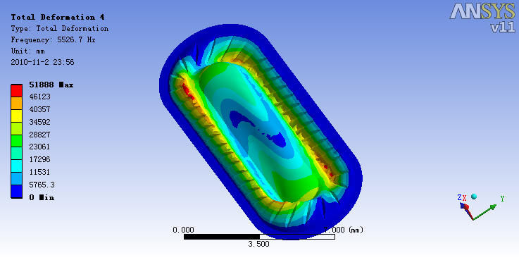

我想再试试宽度方向的花纹斜角在加大一点,花纹长一点。
  发帖心情 Post By:2010-11-3 8:26:49 [只看该作者]
  发帖心情 Post By:2010-11-3 8:27:20 [只看该作者]
  发帖心情 Post By:2010-11-3 8:31:48 [只看该作者]
  发帖心情 Post By:2010-11-3 8:34:41 [只看该作者]
  发帖心情 Post By:2010-11-3 8:37:21 [只看该作者]
两种图分别是用6u PEN和10u PEI模拟的, 附加质量没变.
F0和其它模态的频率点有差异.

wusibing720
加好友 发短信 浪子
  发帖心情 Post By:2010-11-3 9:13:42 [只看该作者]
后面两张图片是6U PEN吗?
前面的跟我测试的相差不大。
