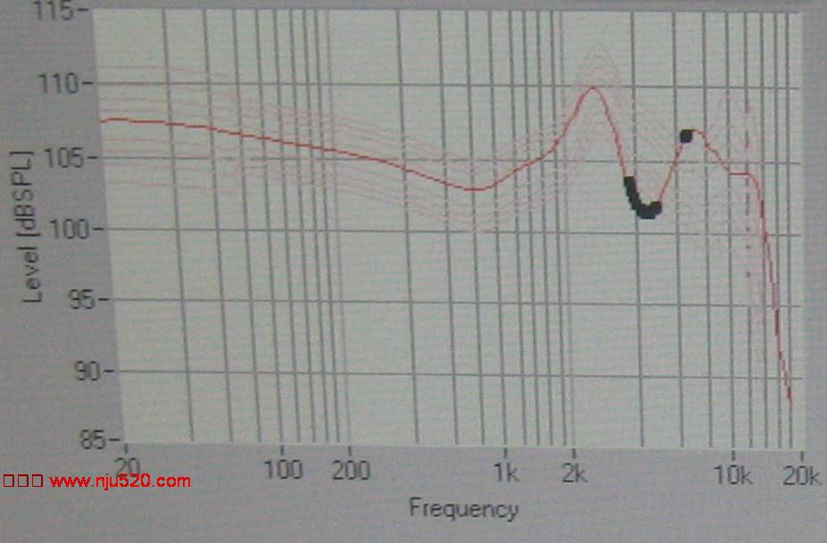

哪位大侠能帮忙解释下,该受话器的频响为何出现这样的情况?

单从曲线的走势上说TANNOYMAN认为是所用的阻尼材料的透气性差造成的。
要是从很多条曲线时那个说,楼主所发的产品的一致性不太乐观啊。

楼主是怎么测试的?

楼主的受话器怎么测试的曲线是这样的,应该是耳机吧

你的仪器?????

感觉也像耳机的曲线.
楼主用什么方法测试的?
IEC318?似乎不是!

应该是用IEC711+Coupler测试的吧。

IEC711+Coupler测试的,就比较好理解。
入耳式的?

仪器不是很清楚,单个受话器有这样的现象,整个耳机也出现这样的现象。
是入耳式的。

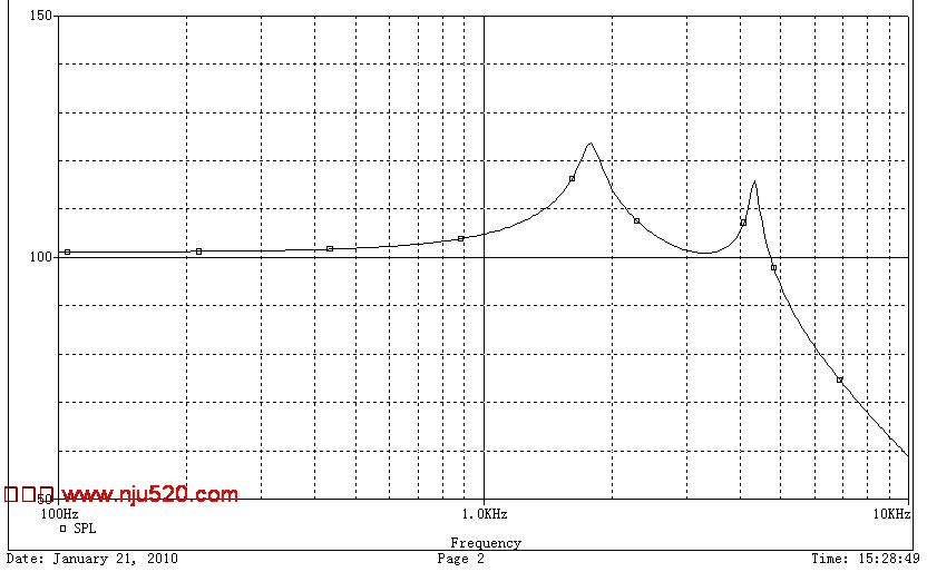

是否类似这样?

是IEC711

怎么好理解法呢?
能否解释下呢,新绿?

解释为什么会出现这样的频响啊?

可以仿真一下.
IEC711测试, 无泄漏时,低频是很容易做到20Hz的.
高频两到三个峰,产生的原因也是可以分析出来的.

具体说明一下测试的方法及喇叭结构,材质

是不是阻尼过大造成的
