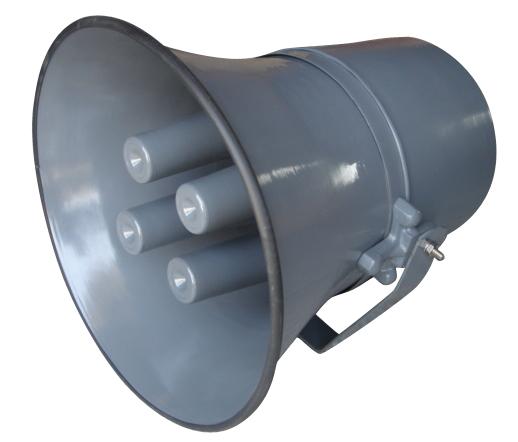

防空喇叭实际功率是600W(4个单音头串联再并联出来测试) 却在JSD-1000W的主机上只有4A左右的电流量显示(电压70V)即280W。但是不套上号筒4个音头的电流量可以达到7A左右!!!这么大的反差,请高手赐教!!!

阻抗变化所致吧.

也不至于反差这么大啊!!!   其中的原因还真想不通呀?
