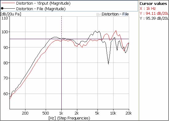

各位大侠,小弟有一个问题想请大家帮指点下,,我们有一款喇叭,声音和曲线都觉得很好,为什么装到手机里面放歌曲的时候会有杂音,而且同一首歌放,很多扬器都有出现同样的杂音问题,请问这是怎么一回事,还请大家帮分析指点一下,小弟在此先谢了!万分感谢!(红线为喇叭曲线)

让方案公司调一下主板

很多时候不是喇叭问题的
要跟客户沟通

是不是输出功率大了,超过扬声器的额定功率了,用示波器测试一下啊。

谢了楼上几位,,输出不大,2.3的样子,,所以才奇怪,为什么老是这样,搞得客户老埋怨我们了!

不仅仅是大不大的问题,还得看看波形的失真问题,如果功放输出的信号有明显的削波,声音好听就怪了!

跟方案商沟通调节主版的参数

1.检查SPK失真。2.检查音源信号。3.更改主板工程参数

客户主板里的音频增益或者 歌曲本身就有

检查一下音频输出是否纯正削波。驻波等等,也有可能是音源本身自带的
