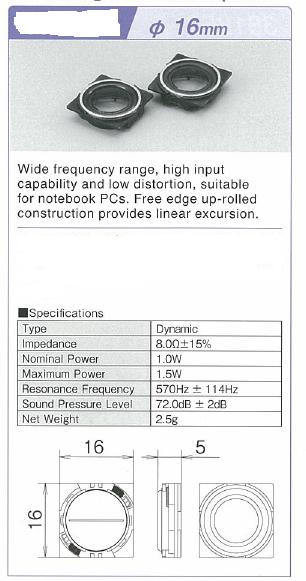

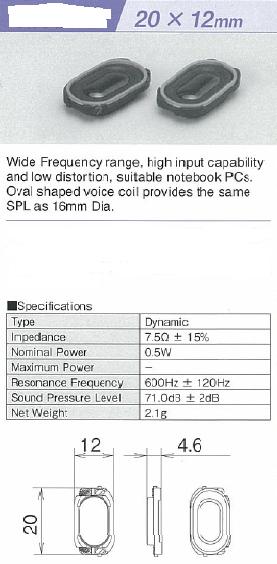

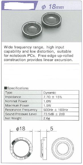

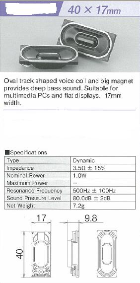

先开个头,后面的补充:
尺寸:30mm以下,高度:5mm以下
功率:1W以上(最好能到1.5W-2.0w)
爱拼才会赢
  发帖心情 Post By:2009-5-4 10:55:47 [只看该作者]
爱拼才会赢
  发帖心情 Post By:2009-5-4 10:58:40 [只看该作者]
爱拼才会赢
  发帖心情 Post By:2009-5-4 11:08:45 [只看该作者]
爱拼才会赢
  发帖心情 Post By:2009-5-4 11:11:48 [只看该作者]
爱拼才会赢
  发帖心情 Post By:2009-5-4 11:15:41 [只看该作者]
随便贴了几个图,有些功率不能满足要求,有些厚度比较大。
看看大家开发到什么水平?或者哪些规格(尺寸系列)。
