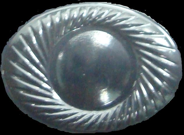

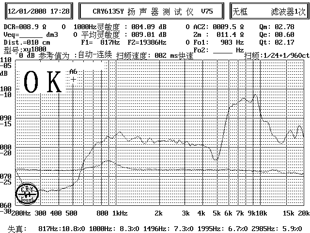

请教各位老师,1318单磁喇叭曲线,为何5K位置掉的那么厉害,多谢
门外汉
加好友 发短信 虾兵
  发帖心情 Post By:2008-12-1 19:07:53 [只看该作者]
楼主的膜片是什么形状的?
能不能上传个膜片的3D图或者照片?
沉默并不代表不会,沉默只是为了更好的低调!
电声工程师
  发帖心情 Post By:2008-12-1 20:25:18 [只看该作者]
膜片钢性需要改进及花纹也需要改进。
  发帖心情 Post By:2008-12-1 20:53:41 [只看该作者]
以下是楼主的膜片照片:
  发帖心情 Post By:2008-12-1 20:55:25 [只看该作者]
1.加强筋太少,需要增加加强筋的条数等。
2.音圈位和膜片悬边结合处的强度需要加强。

曲线有改好吗?看图片感觉是不是你的膜片R太大,整体高度太高呢?
ydn168
等级:论坛游侠 帖子:22 积分:197 威望:0 精华:0 注册:2008-4-21 8:56:12
  发帖心情 Post By:2008-12-17 11:37:48 [只看该作者]

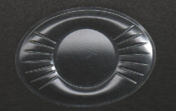

膜片高度0.6mm。附图是改善后的膜片和曲线,5K地方的分割振动由5DB改善到3DB,但总觉得哪里还是有问题,失真也比较严重。
[此贴子已经被作者于2008-12-17 11:44:31编辑过]
  发帖心情 Post By:2008-12-17 21:31:19 [只看该作者]
有没有同时对比测试的频响曲线和失真曲线?

对比了楼主12月1日和12月17日放上来的两组图片,关键是:不是同时对比测试的,这样一来可能在问题的说明上不能完全的真实的反映两个产品的性能差异。

加大音圈,看我的膜片和曲线。
[此贴子已经被作者于2008-12-22 13:26:33编辑过]
  发帖心情 Post By:2008-12-19 17:11:36 [只看该作者]
以下是引用wang123在2008-12-19 16:26:33的发言:
加大音圈,看我的膜片和曲线。
兄弟这款产品是1318的?
音圈是用多大的?

8.5的音圈
