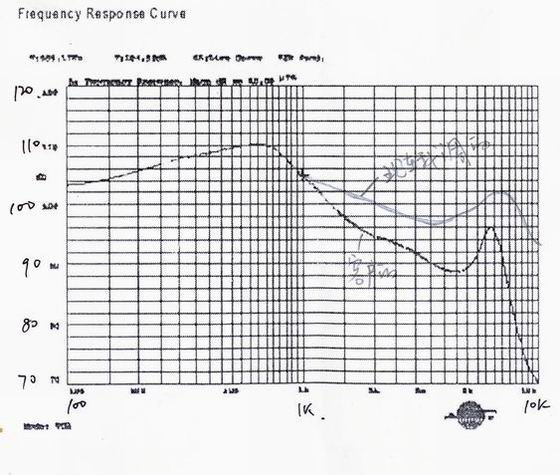

受话器,高频高了,客户的曲线在1~3K之间下降比较快,我用的25u的PET膜片,100~1K可以合得上,但是高频相对客户的曲线平了点,在1-3K下降没有客户曲线快,各位XD,帮忙看看往那个方向调比较好。

没有曲线,请上传并注明测试状态.好让大家提建议.

调整膜片中间的凸出部分尺寸就可以了

为何我曲线上上来了看不见呢,明明传上来了,我还重新登陆看了的
关于南大学习中的一点小问题  发帖心情 Post By:2006-6-16 20:26:26 [只看该作者]
对不起,论坛维护时昨天的贴子都没了,重新上传一下吧!

我将曲线上上去了,大家发表一下吧!

  发帖心情 Post By:2006-6-21 13:47:53 [只看该作者]
不知道你的设计方案,随便聊聊.
方法有很多种,均可试下:
1,音圈加重.(改粗漆包线等)
2,降低整体灵敏度,再减轻阻尼.
3,试膜片.

  发帖心情 Post By:2006-6-24 17:46:52 [只看该作者]
以下是引用xiaoxinhua在2006-06-21 13:47:53的发言:
不知道你的设计方案,随便聊聊.
方法有很多种,均可试下:
1,音圈加重.(改粗漆包线等)
2,降低整体灵敏度,再减轻阻尼.
3,试膜片.
以上几种方案均有试过,只是效果不是太理想,当然,估计客户的测试治具有异。
xiaoxinhua
  发帖心情 Post By:2006-6-27 8:17:40 [只看该作者]
以下是引用AYING912在2006-06-24 17:46:52的发言:
原来对比曲线是楼主随意手描的!!!
测试状态不一样,你还要大伙帮你提建议??????
AYING912
等级:新手上路 帖子:162 积分:2122 威望:0 精华:0 注册:2006-1-20 12:41:24
  发帖心情 Post By:2006-6-27 12:49:24 [只看该作者]
以下是引用xiaoxinhua在2006-06-27 08:17:40的发言:
原来对比曲线是楼主随意手描的!!!
上面虽然是描的,但是按我测试的描的,下面的是客户的曲线,但客户又没有样板,我总要有一张描了才能上传吧!!

  发帖心情 Post By:2006-7-5 13:36:53 [只看该作者]
描不描没关,主要是你的两条曲线是同一台机器上测的吗?adapter是同一个吗?也就是大家叫耳盖的那个东东。
什么口径的受话器用25u的PET?
你描出的客户标准曲线是竞争对手的吗?呵呵

AYING912
我是菜鸟,找老师  发帖心情 Post By:2006-7-6 12:42:49 [只看该作者]
以下是引用xiaowuwu在2006-07-05 20:31:30的发言:
就凭他说 调整中间凸起部分这种回答你就认为他最厉害啊?
天哪!!!!
真希望是我想错了。
大家不是都来这里装傻的吧?
做人要厚道,技术交流要真诚,毫无保留。
其实我也有想在那里调的,但因供应商不肯改,也就作罢了,大家是来交流的没错,所以请大家发言呀,如果你有更好的意见你也可以讲一下呀,在以后的工作中如果遇上相类问题就可以有针对性的对策呀
AYING912
  发帖心情 Post By:2006-7-6 12:45:44 [只看该作者]
以下是引用xiaowuwu在2006-07-05 13:36:53的发言:
什么口径的受话器用25u的PET?
没错,是对手的,另外你说什么口径的受话器用25u的PET,不可以用吗,15的。我们有好几款投产的受话器还是用的50u的呢,你觉得厚了还是薄了,如果说薄了的话,我们受话器也有更薄的在生产的。

  发帖心情 Post By:2006-7-12 20:40:48 [只看该作者]
25um的?做受話器蠻厚了!
有碰到高頻改高的,在膜片中心加刻花(加強)就OK了! 如果改低應可以做參考----------
另外,膜片用PEI的試試

  发帖心情 Post By:2006-7-12 21:12:43 [只看该作者]
一方面考虑改振动板的的材质进行调试,另外也可以通过改芯径来调整的,要试!

  发帖心情 Post By:2006-7-14 16:26:36 [只看该作者]
测试耳盖的开孔,以及密封圈的厚度在这里起了很关键的作用,请查证!

  发帖心情 Post By:2006-7-14 16:37:12 [只看该作者]
看了你这种频响对比,我觉得你换了PEI材料就应该可以解决了,至于多厚,就看你的受话器外径多大了,当然要多试几次!

  发帖心情 Post By:2006-7-15 16:58:39 [只看该作者]
以下是引用zhouxie112在2006-07-14 16:37:12的发言:
個人覺得更改PEI的材料不可行,因PEI與PET的材質FO相差太遠,何況他現在已是用的25umPET的了,個人覺得還是更改音膜波紋來試作.
