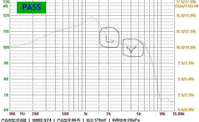

如图曲线,圈中出现的失真是何原因,如何解决!

看不懂你的意思,此频响曲线图上可以看出失真的大小吗?

这不是失真曲线

受话器做成这样还是不错的

曲线还可以啊

是711低泄露仿真耳测试的,还是318仿真耳测试的。0615的一般的谐振频率在500~600Hz,楼主的谐振频率点好高哦!

Fo位置最好在800Hz会比较好一点

峰值都在 1300 了,这东西还叫好,曲线是很差的。
受话器峰值 在 1000 的以经算很差了。
从峰值差不多可以看出F0 在1200~1400了
照这图型看来,应该是1506 1107 1206 1005 之类的吧

对了,你说的那个问题从音圈打胶,和磊线上改善。
音圈打胶,换胶试试,什么胶就看你自己了,或改变一下胶的配比
磊线也不知道你用的什么胶。建议用白油吧。

各位的0615一般F0做到多少HZ比较适合,用100MV测试在1KHZ的DB值在多少?
  发帖心情 Post By:2008-12-15 21:42:02 [只看该作者]
0615的FO一般在500HZ。

马甲,1506做500的F0。膜片很薄的,胶水的选择和控制也要很好。如果工艺不过关完全是不能做的!不过楼主的曲线的确不太好,F0太高了!

此款产品的曲线还是不错的
如果把FO调到,800-1000HZ会更好。
这是频响曲线,看不出失真的,那个地方低谷是正常的。

这个图上看不出来失真,总体来看,曲线还可以,比较的平滑!!

我谈一下经验的东西,如果1/24倍频都这么不滑,我觉的这仪器有问题,所以再谈曲线没什么意义,不要怪我言直。
