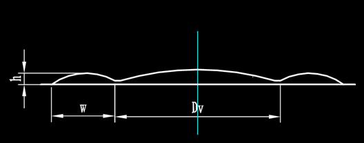

水仙前辈,
能否帮忙详解附图中W,a1,a2,h,b的具体含义,不解中。
还有就是最大振幅和参考振幅的区别?
晚辈是新手,盼指点,谢谢!

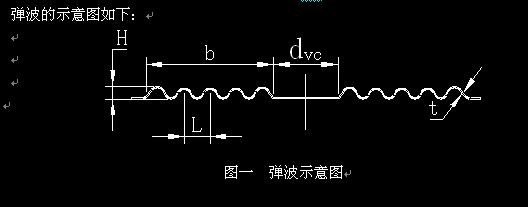

由膜片和弹波的示意图比较得出:膜片相当于单振纹的弹波,不过中间多了球顶部分。从公式(6)(7)上看,膜片悬边的宽度W其实就相当于弹波振纹的宽度b;; 膜片悬边的高度h相当于弹波振纹的高度H;

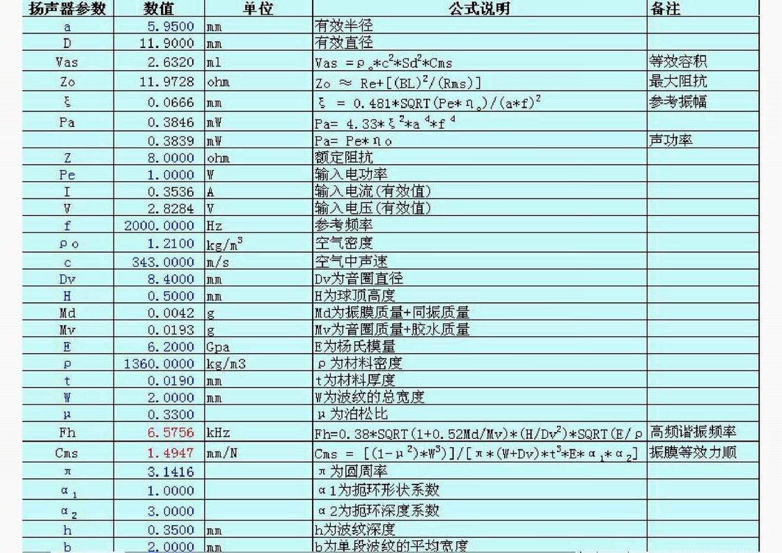

  发帖心情 Post By:2008-10-7 8:23:14 [只看该作者]
附表
a1系数的取值范围(附表1)
膜片形状
平面形
梯形
锯齿形
正弦形
a1系数
1
2
3
4
a2系数的取值范围(附表2)
h/W
0
0.05
0.1
0.15
0.2
a2系数
1
1.5
2.6
3
3.4
h/W
0.25
0.3
0.4
a2系数
3.5
3.7
4.2
  发帖心情 Post By:2008-10-7 9:08:09 [只看该作者]
是从弹波经验公式移用过来的.
参考振幅,对常规扬声器(较大口径)而言,是中频区域(如300-400Hz)对应的振幅,一般较小.对微型而言,其实也类似,只是频点上移了(如2-3KHz).参考振幅跟频率密切相关,是根据参考效率推算出来的.当然,也与口径相关.
最大振幅,讨论过很多了.公式计算的是理论值.这对设计的很多方面有现实意义的,比如说音圈的高度(卷高),华司的厚度,磁体的厚度,振膜的形状,振膜上下的间距等等.另外,对失真和纯音等影响很大,当然,还有合格率问题.

  发帖心情 Post By:2008-10-7 16:00:45 [只看该作者]
这样说来的话,那都是抛开了膜片上的花纹来计算。
还有就b和W还不是很明白?
宠辱不惊,闲看门前花开花落,去留无意,漫随天外云卷
  发帖心情 Post By:2008-10-8 8:41:59 [只看该作者]
以下是引用jimochukou在2008-10-07 16:00:45的发言:
还有就b和W还不是很明白?
理论上并没有体现膜片上的花纹,但是实际中要考虑。这就需要大量实践数据的积累。
至于楼主还不明白的b和w,那就在琢磨琢磨吧,会想通的。

  发帖心情 Post By:2008-10-8 17:47:13 [只看该作者]
多谢楼上,现在是知道了他们的意思。说来惭愧,其实是自己的疏忽,没有看仔细。
