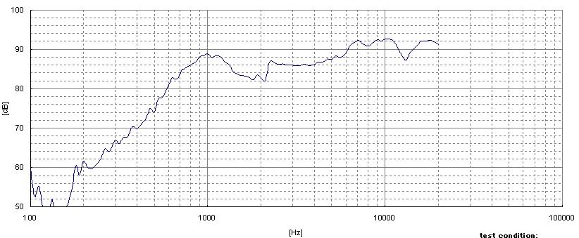

各位DX,请帮忙看一下下面的曲线,测试的时候每次在1.3k-2.2k都会产生一个谷,现在已经排除是产品本身的问题,那问题就应该是出在测试方法上,我们现在用的是800X1000的障板,0.1m,0.1W。喇叭是用手摁在障板上的,摁轻点这个谷就会变小或消失,当然灵敏度同时也下降了,急啊!
请各位DX帮忙分析一下,看看是什么原因造成的,多谢了!

怎么光有人看,没人顶啊?各位高人出来帮帮忙啊,图片点击可在新窗口打开查看

你自己都说按轻点谷就变小甚至消失,你就从此入手自己分析。比如按的位置、方式等。

会不会是你的speaker和障碍板之间有声泄露,按重点,声泄露小,SPL大,F0小;按轻了,泄露大,SPL小,F0高了!
建议楼主把按重了和按轻了的曲线全发上来,大家一起讨论下!

我怎么没看过800X1000的障板,1650X1350倒是有一个国标,障板开孔位置也很重要,如果障板没放稳定,肯定会有谐振,在开放测试时声泄漏几乎可忽略,只会造成曲线不一致,原因还是自已找吧。

MOTO用的就是800X1000的障板啊,IEC的标准里面800X1000和600X800都有的

我们也碰到类似的问题,但是只有一个谷,我们的情况是一批喇叭里面有一部分有谷,到目前为止我们的结论是工艺问题.

现在可以肯定不是产品的问题,因为所有产品包括外来的N多样品,测试出来都有这样的现象,问题肯定是出在测试上,只是不知道具体问题在哪里
现在有个疑问,测试障板的厚度一般是多少?如果太厚会不会有问题?我们的障板大概有5cm,中孔凹下去很多,而且测试孔的直径有20多cm,问题会不会在这里?
