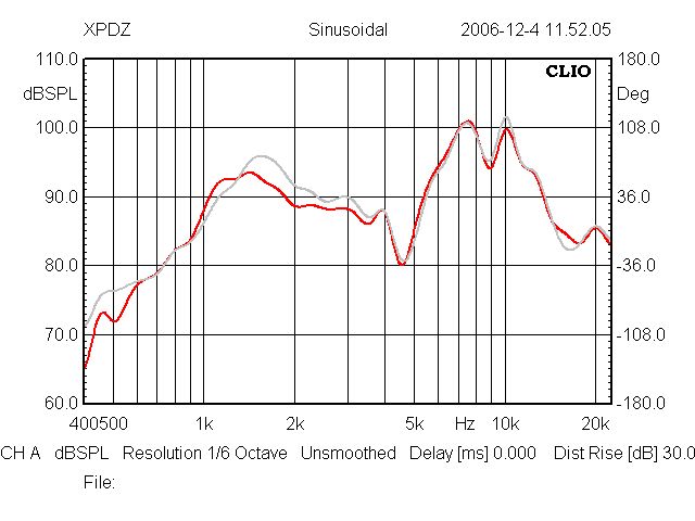

penghong_110
  发帖心情 Post By:2008-6-30 12:29:39 [只看该作者]
这是我的测试曲线.呵呵!几年前的.
以对电声的热忱,向大家学习!
新绿
  发帖心情 Post By:2008-6-30 15:39:43 [只看该作者]
红色的是倒相式?
赠人玫瑰,留手余香!
penghong_110
  发帖心情 Post By:2008-7-1 9:36:49 [只看该作者]
倒相箱运用在手机音腔这一块我是有疑问的,因为倒相管的频率在中频段,这和我们音箱倒相频率低频段有本质的区别,手机音腔设计倒相箱的频率一般会在:语音和一般乐器的基音频段,如果设计不当如:相位,频段的强弱程度等,会恶化音质,对语音的清晰度,声音的丰满度都会打折扣.就算设计好了,因为倒相的频率问题,对中频段(声音基音部分的影响)我想还要考虑的.
