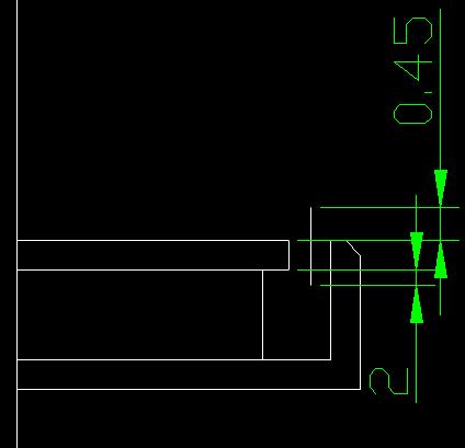

一般的我见过的音圈插入磁路的深度如图

feaven
加好友 发短信 向←走 向→走
等级:新手上路 帖子:62 积分:889 威望:0 精华:0 注册:2007-7-24 1:21:13
  发帖心情 Post By:2008-5-12 9:29:37 [只看该作者]
楼上图是不是假的,怎么0。45那么宽
2的距离却那么小??
