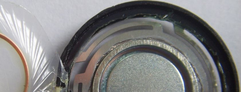

振动扬声器的工作原理
利用音圈交变磁场的作用力F=BIL推动悬挂的磁路部分作前后振动,磁路部分和悬挂片构成振动单元,其质量和悬挂片的弹性系数决定着振动单元的谐振频率。
  结构:
A. 平面发声最小净高度为6mm,两侧发声最小净高度为8mm。
B. 最小容积(含扬声器)5立方厘米。
  电路:
A. 播放铃声和音乐时,额定输入功率为0.5W。
B. 作为马达时,输入0.35V 100~300Hz的正弦波信号。

这是图片

这里

  发帖心情 Post By:2007-12-14 9:17:57 [只看该作者]
不好意思,刚刚传了图片,请各位发表意见,我也是初学者

以下是引用kenny_han在2007-12-14 09:08:58的发言:
振动扬声器的工作原理
  结构:
A.
B.
最小容积(含扬声器)5立方厘米。
  电路:
A.
B.
这里的结构A,B项目应该是装入手机的数据.

和我看到的AAC¢20三合一,差不多!

这种结构基本都是仿AAC的,大致的原理懂了,有些厂就在细节上作些改动。
记得以前有家厂家用圆形振子作为磁回路,做振动喇叭,这种工艺复杂,不过在
充当振子的时候效果是最好的。
