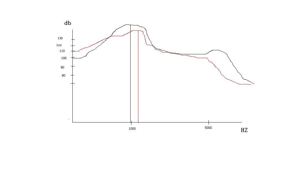

这是一个喇叭放进腔体以后的曲线,我自己用手话的,因为厂里面的机器太破,不能出图。想把红线调整到黑线的位置。目前我打算先把音膜改薄,然后把阻尼加密。如果再不行就将音圈线径改细。红线是我做的,黑线是客户给的样品大家能给说说怎么改不

红线是你的喇叭装入腔体后的,黑色是什么?单体喇叭的?还是其他样板喇叭装进去之后的?
不过从曲线看来,高频不好,可以换成铜包铝线试试,相应的f0会比较高,如楼主所说,再换成薄的振膜,看能否f0变化不大。1kHz的灵敏度也比较低,相应的换一下高性能的磁路看看。

你喇叭单体的曲线发出来看看

首先建议你不要把阻尼加密,这样会使你的曲线在中频以及高频相差更远;
再者你要解决的是高频延伸问题,必须提升你的高频延伸,建议你把振动模片的外圈花纹改少,改大有助与你高频延伸;
最后,如果你是没有泄露的腔体,不建议你把振膜改薄;

非常感谢。“如果你是没有泄露的腔体,不建议你把振膜改薄”什么意思啊。泄露什么概念,不是都是封闭的吗?出了流个发音孔出拉。为什么不能改薄膜片了?
