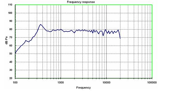

如何将膜片的频响曲线设计的平坦?
设计的因素有那些?
如上

参考一下,微型扬声器的.
  发帖心情 Post By:2007-11-15 9:18:56 [只看该作者]
2KHz以上,频响不均匀度在3dB以内.

A斑竹能不能将曲线的20KHZ以后的情况传上来看看?

应该从整体上考虑!
能否将膜片的分割振动推迟20KHZ以后?一是有没有实际的意义,二是有没有必要?

偶先随便说说自己的看法,如何将膜片的频响曲线设计的平坦是要和两个系统相联系(振动系统和磁路系统)相配合完成的,就频响曲线上应分3个频段进行分析讨论.

楼上说的是"裸体"喇叭,还有考虑穿上"前盖"后的因素.

以下是引用门外汉在2007-11-19 11:38:03的发言:
门兄说的是!
但是,"穿"上""前盖"后的影响的因素和前盖的开孔率的关系密切,
但在一定的开孔率的时候,前盖不会对频响产生影响.

那么对于A斑竹给的那条曲线,DX们如何分析呢?

重点应该是膜片与音圈。但是对与全个结构也有一定的影响。
但是如何设计,这个我自己都没有做过令自己满意的喇叭。呵呵

以下是引用jma在2007-11-19 11:35:50的发言:
看来没有人对此话题感兴趣:
这3个频段是:
一.谐振频率处的频响曲线的走势主要是由QT决定的,由于微型扬声器的力因子微小,故微型扬声器此处的频响曲线一般都呈现很高的峰值.
二.中频频率段.
三.高频频率段.由于微型扬声器膜片材料的单一性(内阻小的可怜),分割震动的厉害.
那么相应的问题就来了:"低频,中频和高频如何做的平坦呢?"
