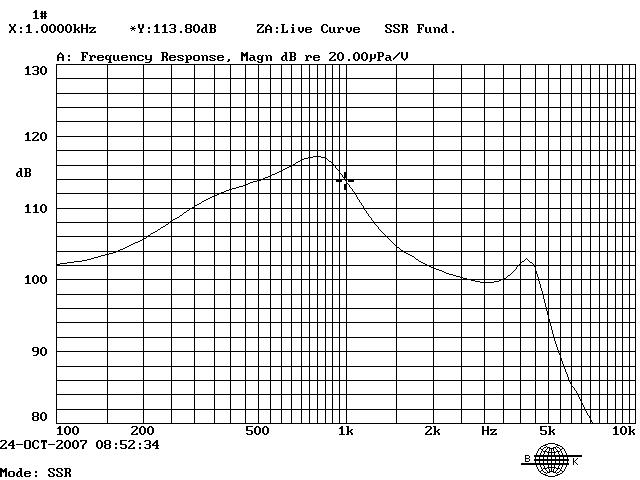

目前工厂生产的06*15mm受话器,作为市面上最通用的产品,近来连续3个客户投诉声音小,之前一直很正常,零部件和工艺都未改变,觉得有点奇怪。目前实际测试114DB@179mV 1KHz,F0在800,我想走水货也差不多了,哎。。。。。。是不是F0还要低一点?还是前后腔体、阻尼的问题?或许磁通量、各工序的胶水量有问题?难道是振摸材质和密封性?

你讲的声音小,不太好分析,先测试一下对比曲线,看是在曲线那一段灵敏度低了,就好分析问题了。

个人认为,看您的灵敏度应该可以接受,音小问题可以跟客户沟通一下,是否是在整机配合时(如受话器和手机)配合时不够严密所致。

你用179MV,1K电压做到114,起点102,确实有点低。
你先看你部件配合有没有问题,特别是有效高,以及磁铁有没有问题。
中高频再提高点。

偶对受话器而言是个外行,但是偶个人认为:
如果楼主的客户实用的条件近似711(高泄露)耦合腔测试或使用的话,楼主这样的曲线会有音压小的状况。
首先要先明白客户使用的方法是不是偶上面所说的,如果是这样就有解决方案了:
1.降低产品的谐振频率(不要过分的使用阻尼材料来压)
2.提高膜片的顺性,可以通过膜片的形状来改善或膜片的材质来实现,尽量的不要降低膜片的厚度,这主要是为作业考虑。
3.提高BL值。
外行人只见,仅供参考!

1、F0都在800左右了,为什么起点那么低?
2、你的灵敏度(1K值)完全取决你800的峰值,然后直接下降。为什么?(中频降得厉害)
考虑下换换振膜,改改振板台阶高度
有一点我很纳闷,看了很多1506的东东,怎么尾巴都只在5000左右。
