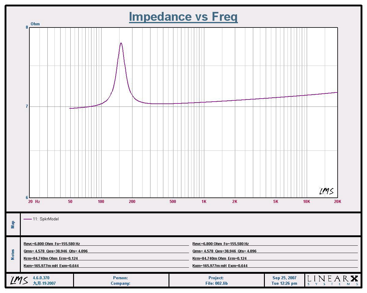

看一款微型扬声器的阻抗曲线  发帖心情 Post By:2007-9-25 12:33:39 [只看该作者]
口径20mm
  发帖心情 Post By:2007-9-25 13:29:28 [只看该作者]
好奇怪的参数啊!
谐振频率只有155HZ,原来这么小口径的微型扬声器的谐振频率可以做到如此低.
QES竟然达到了39之多.是不是磁路太小了?
费解.
  发帖心情 Post By:2007-9-25 13:34:04 [只看该作者]
BL: 0.52 T*m
  发帖心情 Post By:2007-9-25 13:47:03 [只看该作者]
以下是引用Acoustics在2007-09-25 13:34:04的发言:
BL: 0.52 T*m
既然已经知道BL值了,似乎可以推算出其他参数,可以知道造成QES达到39之高和谐振频率如此低的原因.
偶这人有点懒,还是让勤快的DX贴出来吧.

  发帖心情 Post By:2007-9-25 13:47:30 [只看该作者]
好,f0如此低啊
楼主可否详细介绍一二。

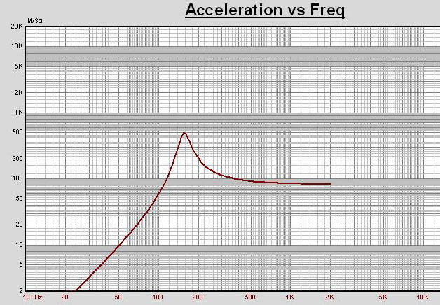

再看一下加速度曲线:

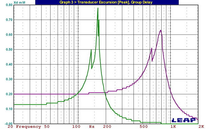

振幅曲线:
  发帖心情 Post By:2007-9-26 13:34:08 [只看该作者]
振幅比较大,0.5W时纯音已经不太好.
