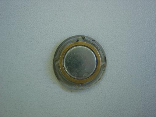

刚好有振动SPK的图片,发下与坛子里的兄弟们分享.  发帖心情 Post By:2007-8-30 15:16:06 [只看该作者]

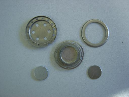

看了半天没搞清振动的动力从何处来,凭音圈和膜片的重量似乎不足以推动整个扬声器振动。图片点击可在新窗口打开查看

楼上的老大,U铁在此款SPK里面其实相当于是悬空的,悬在上面图片中的振动片上的,SPK在发声时U铁晃动,从而带动振动片而产生振动.图片点击可在新窗口打开查看
其实类似的图片上的振动片小弟在04年的时候在Sony的一套家庭影院上的高音SPK上见过,起的作用是定位支片的作用,音圈粘在上面的,只不过材料是塑料的,当时很惊讶Sony不怕灰尘进到SPK的磁路里面去.

力是相互作用的,很明显相互作用的其中一方就是音圈和膜片,因为所有的动力来源是音圈与磁路的相互作用力。当磁路不动时,所有的动力集中让音圈运动,当磁路可动时,音圈和磁路都动而且是相向的。但是由于相对于磁路来说,间圈和膜片加起来的质量很也轻啊,足以推动U铁运动吗?而且从图上看音圈也不是很长,有那么大推力吗?没试过,真的有点不明白。

但是由于相对于磁路来说,音圈和膜片加起来的质量很也轻啊,足以推动U铁运动吗?而且从图上看音圈也不是很长,有那么大推力吗?
膜片不能太软,力来源于BL,质量的差异无非导致加速度的不同,不影响力的大小.
近似理解:F=kx=BLI=m1*a1=m2*a2

是否不是整只扬声器都在运动,而只是振动片+磁路在运动?如果是这样的话比较容易理解。

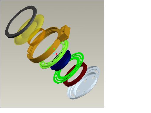

12楼的DX,那个好象是弹簧板,这个东东的关键就是质量环,其余的都很简单,AAC好象申请过专利图片点击可在新窗口打开查看

质量环,可以不要的.
  发帖心情 Post By:2007-9-3 9:12:21 [只看该作者]
关键是顺性元件(类似蝶型弹波,注意材料抗疲劳性及批量生产的一致性)
