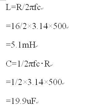

请教分音器电容  发帖心情 Post By:2007-7-11 21:41:27 [只看该作者]
请问以上公式用什么方法可以算出等于19.9呢?谢谢
  发帖心情 Post By:2007-7-13 8:11:15 [只看该作者]
漏了电阻值。

你的电阻应为8Ω就对了,
