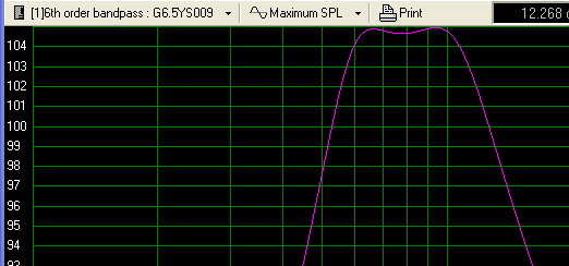

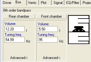

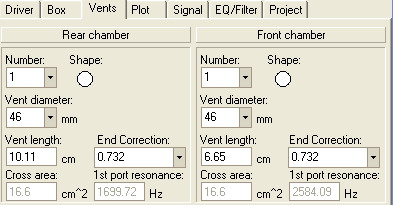

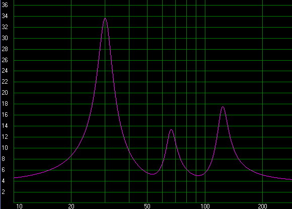

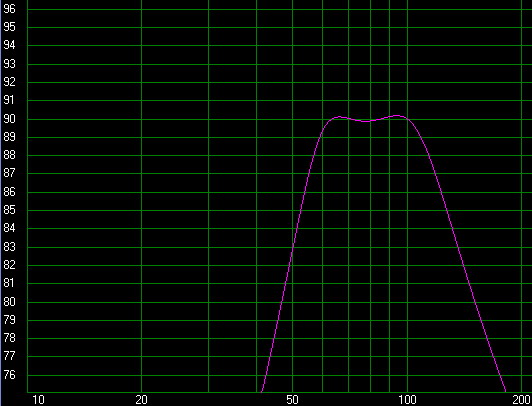

相关图片如下:
现在的目标是在箱子不变的情况下,把SPL提升5DB,低频起始降至30HZ以下.在喇叭单元上需要做那些改进呢!?

原来是双调谐的!
1)SPL提升5dB似乎有点难度,需要增加成本
2)双调谐系统做到30Hz以下不是不可以,但你将会面对倒相管安装方面的难题,许采取特殊的设计方法
3)做带通系统,个人不太主张扬声器单体Q太低,看你单元似乎有必要将Q调高
888兄弟,你面对的是一个比较难缠的客户哦

楼主的频响好怪耶.图片点击可在新窗口打开查看
