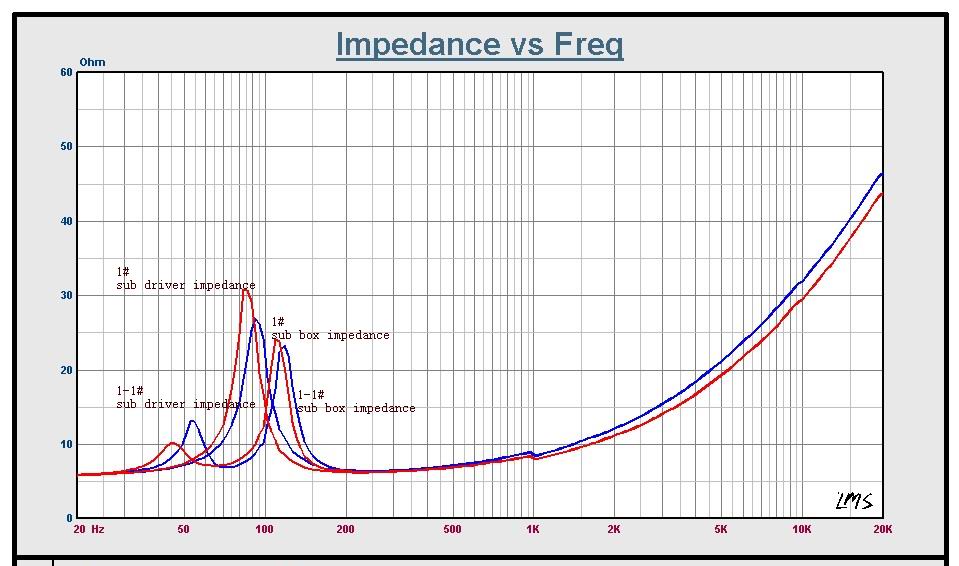

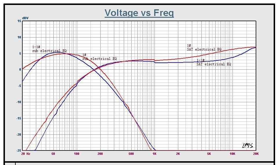

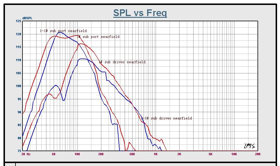

有源音箱电的EQ如何与声的响应完美衔接,这部分的话题较少,但确是很实际,先上图。

曲线没有分颜色,看的好累,呵呵
不过好像第一个图片里面倒相管和喇叭的曲线标识反了。

kin兄,能否贴详细的参数出来讨论讨论?
单元与倒相管未使用附加功放的近场曲线,考虑到有的超低音在电路和频率电位器的问题,最好是测试频率电位器在最小,中间,最大三个点的近场。
然后进行近场换算并合并处理;
功放的EQ曲线,如果有上面说到的问题,最好也是三点。
再来就是使用附加功放并测试单元与倒相管的近场曲线,并测试三点,然后换算并合并处理。
当然最好是连箱体数据和单元数据都提供就更好了。但是箱体的阻抗曲线是必须的。
如果测试空间比较大,那么把箱子丢一边,没有附加功放时,用2M或者更远的距离测试一下全频看看,然后再附加功放测试一边也是可行的。

在补之前,各位可否说说上面电的EQ与声的响应衔接是否合理,风管输出声压与喇叭的声压衔接是否合理.低音的声音对比各表现如何.
对了,低音是4" 6OHMS 5W 泡边 紧压纸胴体.

今天将1# 低音及副机 electrical EQ 改好了.
