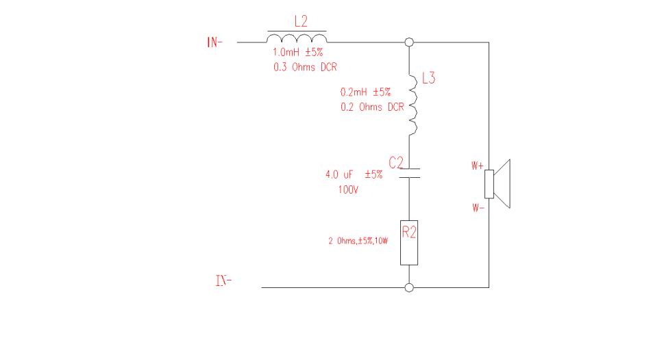

大家讨论一下这个分频器的串联谐振电路  发帖心情 Post By:2007-3-29 22:14:50 [只看该作者]
一般这种串联谐振电路是用来除掉阻抗曲线上的那个共振峰的,一般共振峰都在40~300HZ之间吧,但是这个电路的谐振频率算起来有五千多,怎么可能呢?请各位高手发表意见

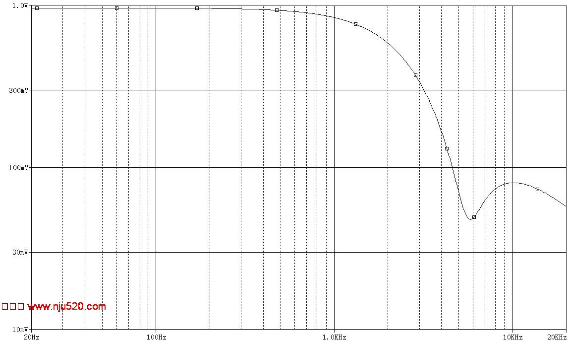

  发帖心情 Post By:2007-3-29 22:29:36 [只看该作者]
 根据FO=1/(2*PAI*sqt(LC))这个公式算了一下,F0等于5千多,这个六寸半喇叭在2K处分频,加这个串联谐振电路的作用是什么?

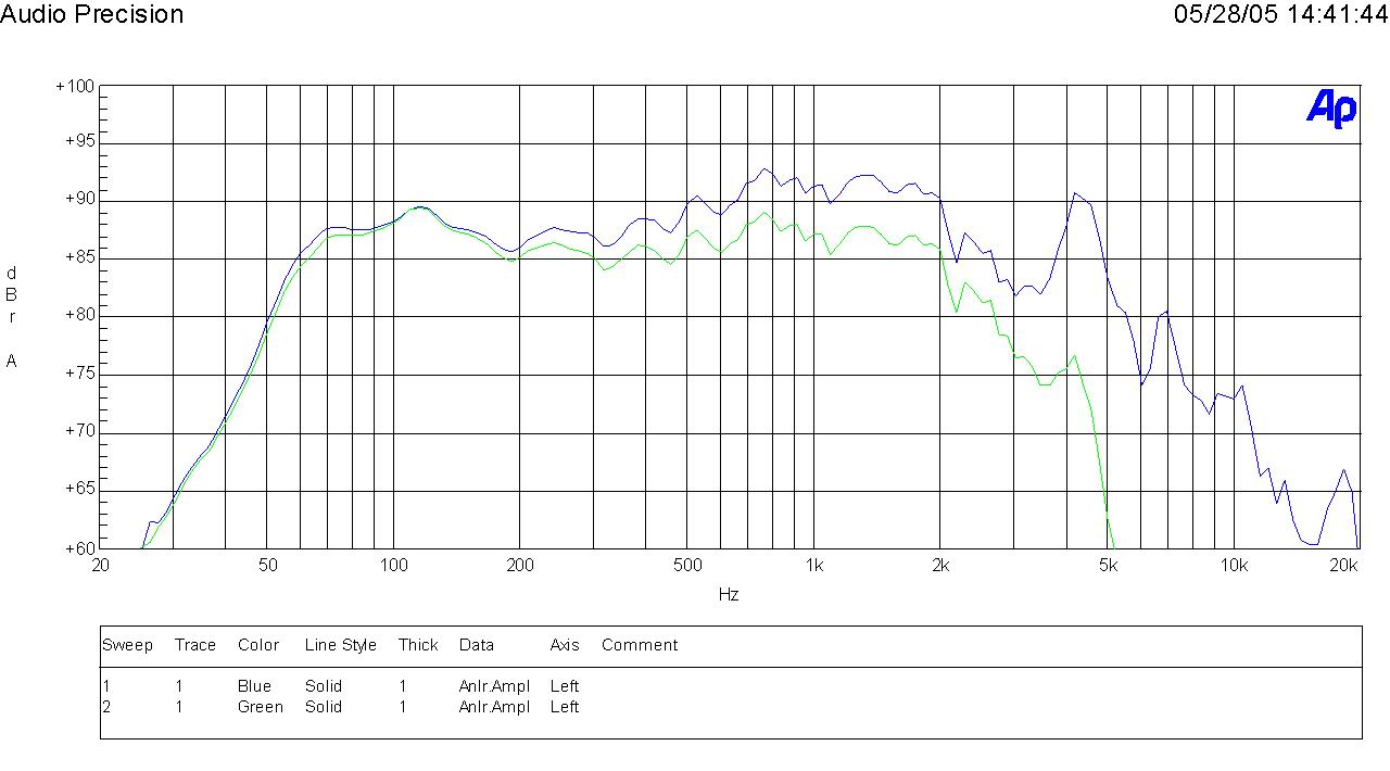

  发帖心情 Post By:2007-3-29 22:44:41 [只看该作者]
此图是6.5寸喇叭装箱后的曲线VS装箱后带上分频器后的曲线

  发帖心情 Post By:2007-3-30 12:03:41 [只看该作者]
这是用来消减振膜分割振动的,如果是刚性盆的话,盆的前几个分割谐振峰是很强的,所以需要在分频区外也消掉.

扬声器阻带以外的响应也应该高度重视,阻带之外的频率响应最好单调下降,如果出现很多峰谷,这意味着某种谐振,对应到时域相应上就意味着声波振零(类似于功放电路对于方波响应的振零)。

  发帖心情 Post By:2007-3-30 21:43:10 [只看该作者]
以下是引用Liangheo在2007-03-30 13:02:38的发言:
看错了,应该是吸收4点几K的那个峰的。
多谢Liangheo兄!这个陷波器是用来吸收4点几K的那个峰的。看来我发现这个网站太迟了,高手如云啊!

  发帖心情 Post By:2010-3-25 12:33:50 [只看该作者]
这个电路要全面看,它的作用是拉平500-3K段的凸起的。效果很好。
不要忘了L2的存在。
