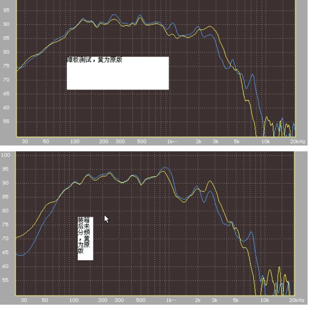

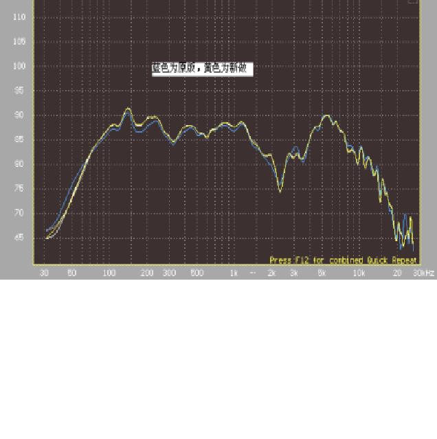

这是二只不同的低音扬声器
除低音不同外,箱体与分频器\高音都是一样的
yunfei9361
  发帖心情 Post By:2006-9-30 16:53:49 [只看该作者]
但听感上两只箱子完全不同
原版低音装箱后,中高频突出些,清晰度都较新做的好些
而人声表现特别明显.
新做的感觉音箱面前有层薄纱,解晰力都没原版的高.
各位高手根据上面曲线分析一下,看看有什么好的建议

音箱的频响好差
看低音的频响曲线也能知道原版的中高频(3KHz左右)要好很多。

我的意见:单从喇叭的曲线而言,这个喇叭跟原样已经很相近,理论上设计已经OK了!

以下是引用yunfei9361在2006-09-30 16:45:15的发言:
这是二只不同的低音扬声器
   从你的低音的衰降曲线来看,应该是振膜的阻尼和刚性不好(我得强调一下是振膜的阻尼,当然大家首先要懂这个Qms和LMS里的QMS不是同一个模型,不要从磁路和音圈设计上去修正这个参数,那是错误的),请修改一下你的振膜材料的阻尼试一试!一般来说只要低音的高频端响应不是滚降就都意味着音质上不够清晰,尤其是在很多乐器和人声音一起表现的时候就可以很明显的发现和现在这个原样之间的真正差别,我相信你遇到的是这样情况!可惜那么多的高手连这个都看不出来!这也是欧洲的扬声器和普通扬声器的重要差别,很多同仁在这种情况下讨论集中参数那是严重的错误,关于这方面的问题可以参考一下《扬声器锥体及其辐射》这本书,要从柔性锥体的分析着手!

以下是引用changro在2006-10-01 21:49:51的发言:
但请教changro兄:
从楼主最后一张图可以看出,原样与样板几本长得一模一样,也有滚落在+-1dB左右,
何以还发生楼主所言的问题?

  发帖心情 Post By:2006-10-1 23:06:36 [只看该作者]
似乎低频参数有点不同啊??原版低频延伸性可能好点!
为什么装箱后中频会掉下来呢?我估计是你测试高度或测试环境的问题。
原版频带稍宽,建议检查一下两个纸盆的差异,尤其是接近根部的地方,当然音圈也有可能,仔细比较一下!

  发帖心情 Post By:2006-10-8 13:08:35 [只看该作者]
但我看高端出现的那个台阶已经是-15dB以后的事情了啊,还有那么大的影响吗?还有,在1K~2K这一段是否可以认为蓝线会好点?黄线频宽是宽点,但个人认为对于10寸的喇叭而言可以不考虑了啊..........

  发帖心情 Post By:2006-10-9 18:49:10 [只看该作者]
不是,这是我在普通的大房间内测试的曲线
