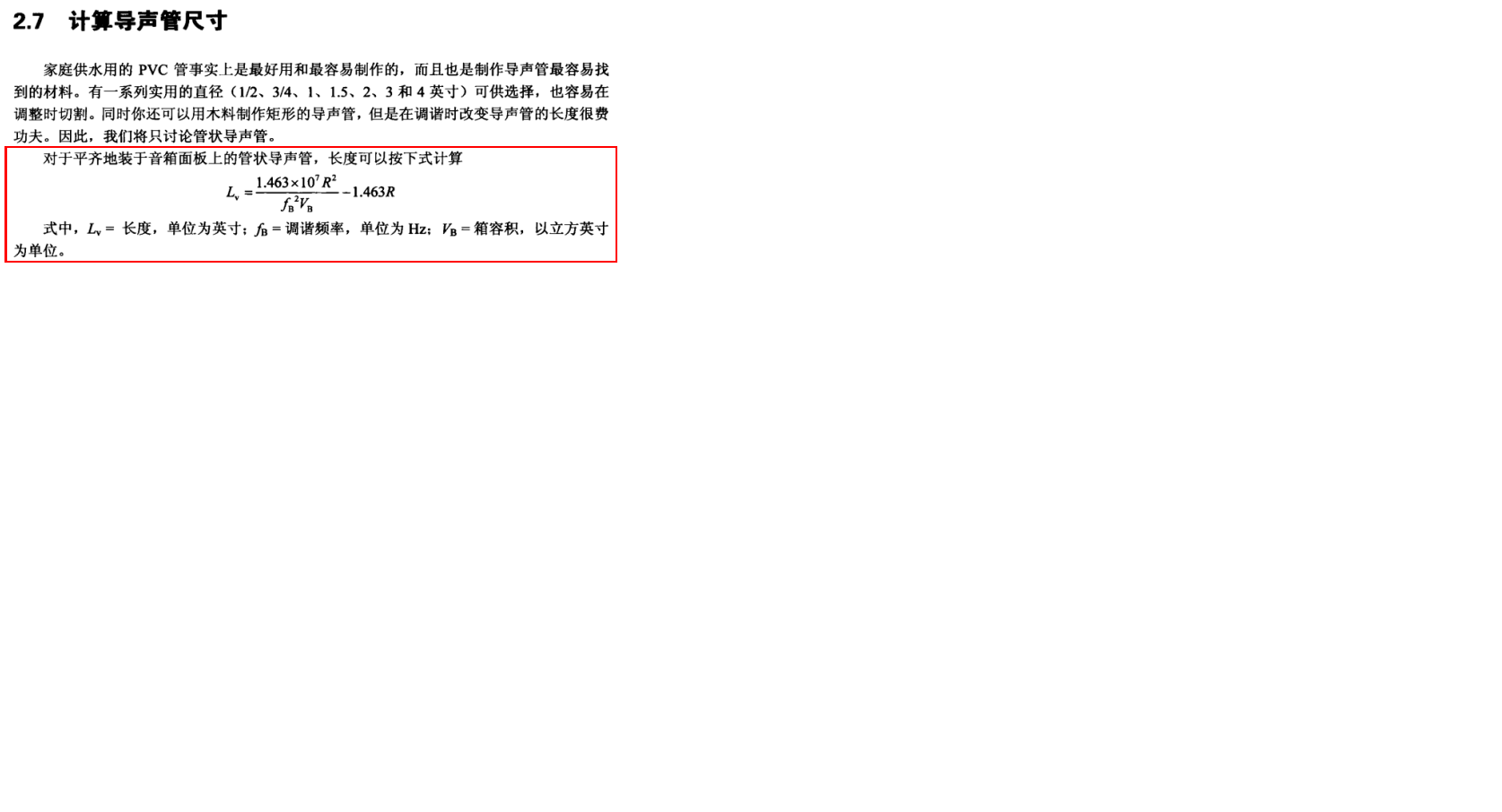

各位前辈:
      小弟想问一下Vance Dickason 的《扬声器系统设计手册》一书中,2.7节
这个公式是怎么得到的?
谢谢各位
