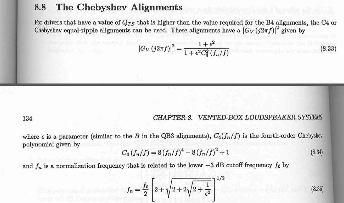

Type I Chebyshev filters
  发帖心情 Post By:2014-10-10 10:45:11 [只看该作者]

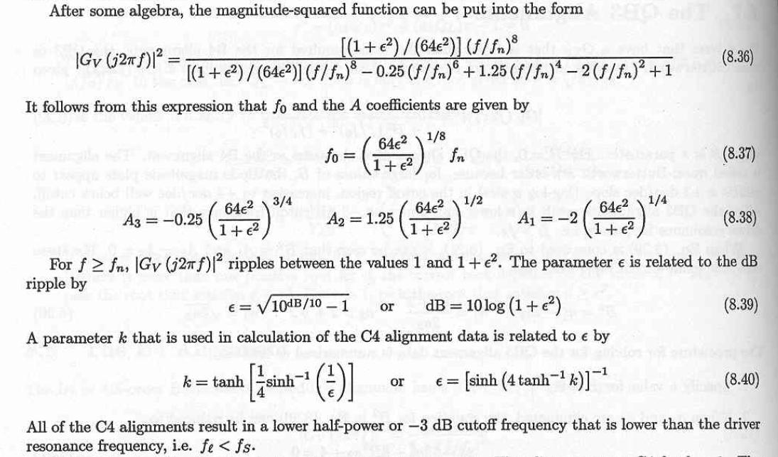

上述公式中,n为阶数。
4阶的有看到文献介绍,系数比较复杂,6阶的就没看到过了。

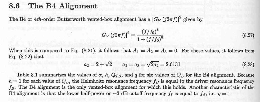

B4:

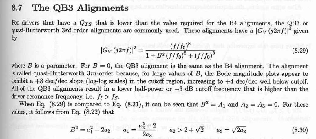

QB3:

C4:
  发帖心情 Post By:2014-10-10 11:03:00 [只看该作者]
C4:

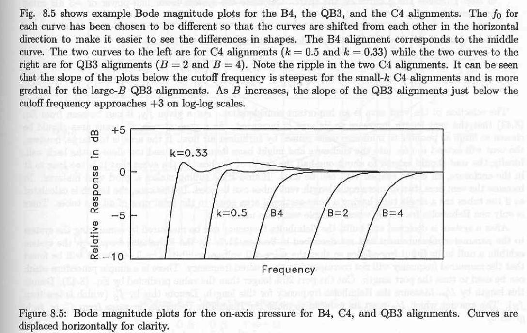

  发帖心情 Post By:2014-10-10 11:08:42 [只看该作者]
响应对比:
