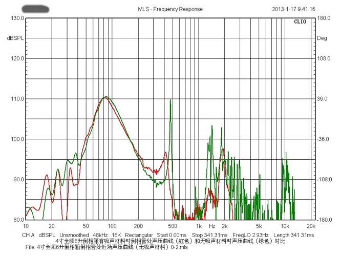

  发帖心情 Post By:2014-1-21 17:07:05 [只看该作者]
一个倒相箱的倒相管处的输出的例子:箱体内有无增加吸声材料的影响对比:
可见,适当的吸收材料对倒相管的输出的声压曲线的影响很大的。

楼主,这可是最高的境界了吧?
如果不是由于扬声器单元引起的问题呢?比如箱体的结构引起的声波(驻波),你怎么办?
