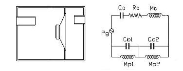

是否指下面的:

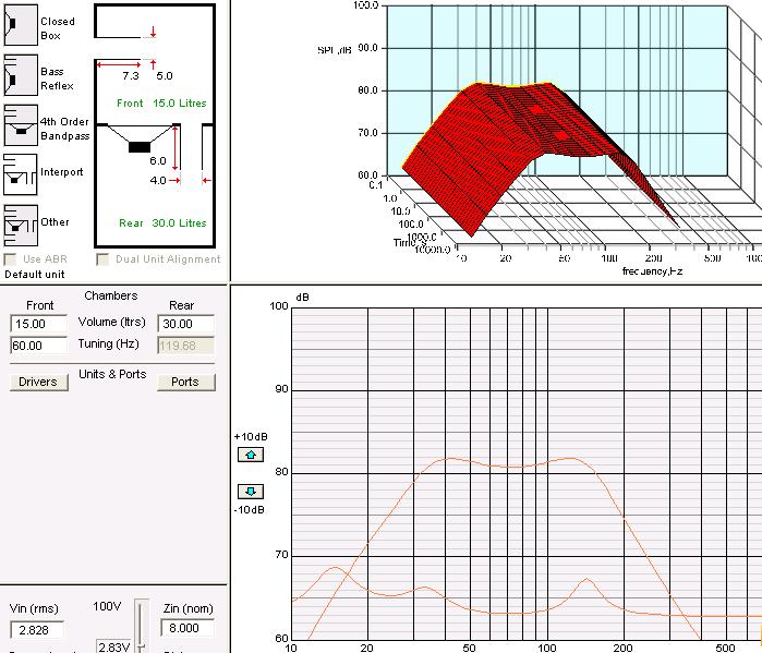

  发帖心情 Post By:2006-9-20 13:31:01 [只看该作者]
唯其所爱,永不言弃!

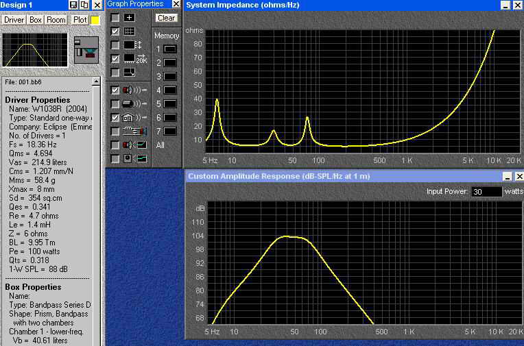

以下是引用电声爱好者在2006-09-20 13:31:01的发言:
阻抗曲线上的3个峰怎么不一样高呢?是不是本来就应该是这样的啊?
请DX指点一下.

电声爱好者
  发帖心情 Post By:2006-9-20 17:26:16 [只看该作者]
上面只是示例,设计未必合理.
公式要耐心等初哥来
(四阶比较简单,有贴子已经谈论过了)
