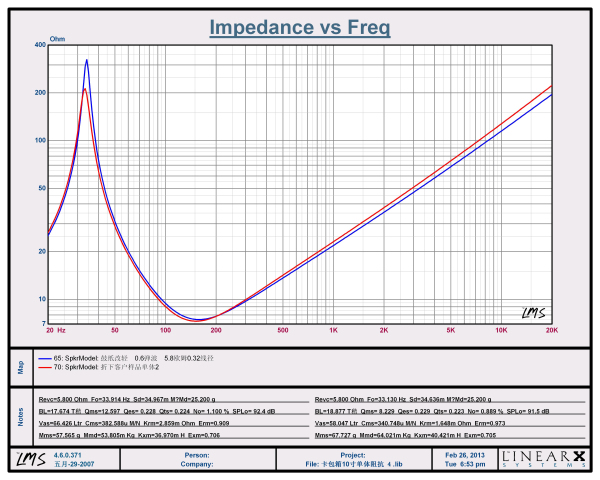

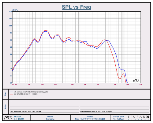

请大家帮忙分析下是何原因,从阻抗曲线来分析,自制的单体比样品音压高1DB,而在下面的曲线当中反映出来的确低了1DB,经过多次测试,依旧如此。不知各位有何高见呢?谢谢!!!

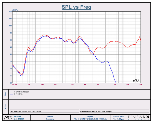

以上为单体装入客户样的箱体后所测试的阻抗与成品曲线;从此分析来看好像漏风很严重,可是查看了所有地方并未有漏风处。请各位指迷津,谢谢!!!

电感内阻太大?

很激动有大师指点,请问这个电感是指分频器上的电感还是指喇叭单体上的音圈电感呢?从单体阻抗曲线来看,样品的电感量更大。

自制的喇叭,折环是不是软一点?

是的,泡沫边较样品是软些,所以弹波使用的更硬了些。可是这个会应该不会有这么大的影响吧?

单体计算出来的splo高出一点未必装箱就会低频响应更高的,看具体的调谐
