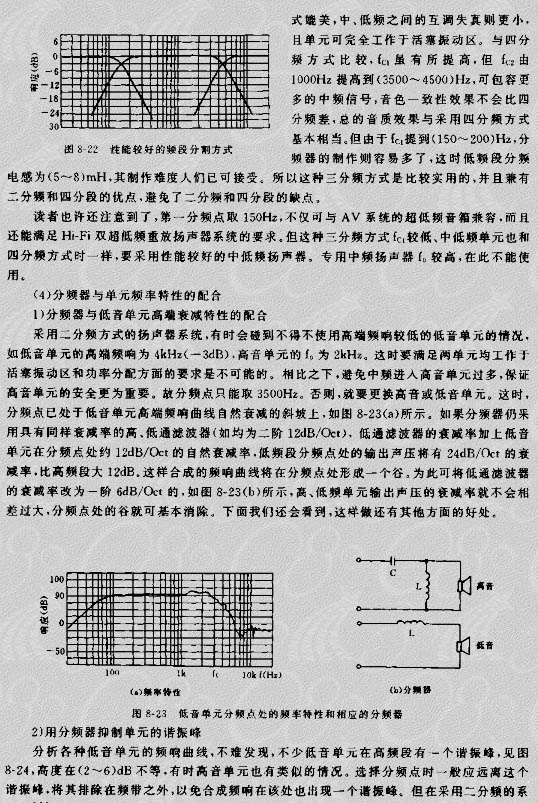

未完,待继。。。

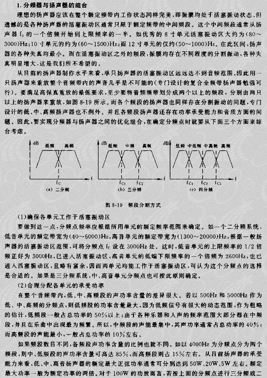

8错8错!!请楼主继续!!谢谢楼主!!
看着有点熟悉,哪本书上的?活塞振动的限制,现在应该已经受到冲击了,值得讨论!
板砖促进会初创,招收会员!!!
白菜
  发帖心情 Post By:2006-9-2 13:59:40 [只看该作者]
楼上的DX能不能说明白一些,我不是很懂。
书名我是不记的了,是很早以前看到的,里面有很多内容,包括功放的设计,我挑了一些看的懂的(我不是很懂功放)放在我邮箱中,现在上传上来一起分享一下。

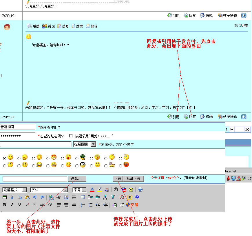

你的图片怎样贴上去的?谢谢!!!

  发帖心情 Post By:2006-9-2 18:01:28 [只看该作者]
以下是引用高山流水在2006-09-02 17:20:19的发言:
你的图片怎样贴上去的?谢谢!!!
白菜
  发帖心情 Post By:2006-9-4 9:03:06 [只看该作者]
谢谢初哥!

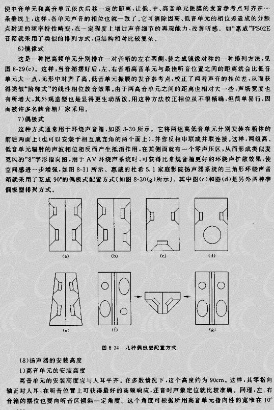

未完,还有2页。
希望这个对大家有点用。
寒山
加好友 发短信 板砖促进会-会长
  发帖心情 Post By:2006-9-4 16:00:39 [只看该作者]

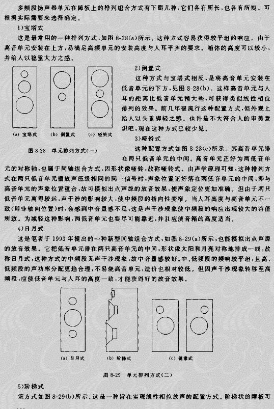

谢谢楼主,请继续!!
个人坚决反对作者所提出的那个叫什么"日月式"!!

白菜
  发帖心情 Post By:2006-9-4 17:22:29 [只看该作者]
以下是引用寒山在2006-09-04 16:00:39的发言:
谢谢楼主,请继续!!
DX,能否讲解一下你的理由?期待中。。。
