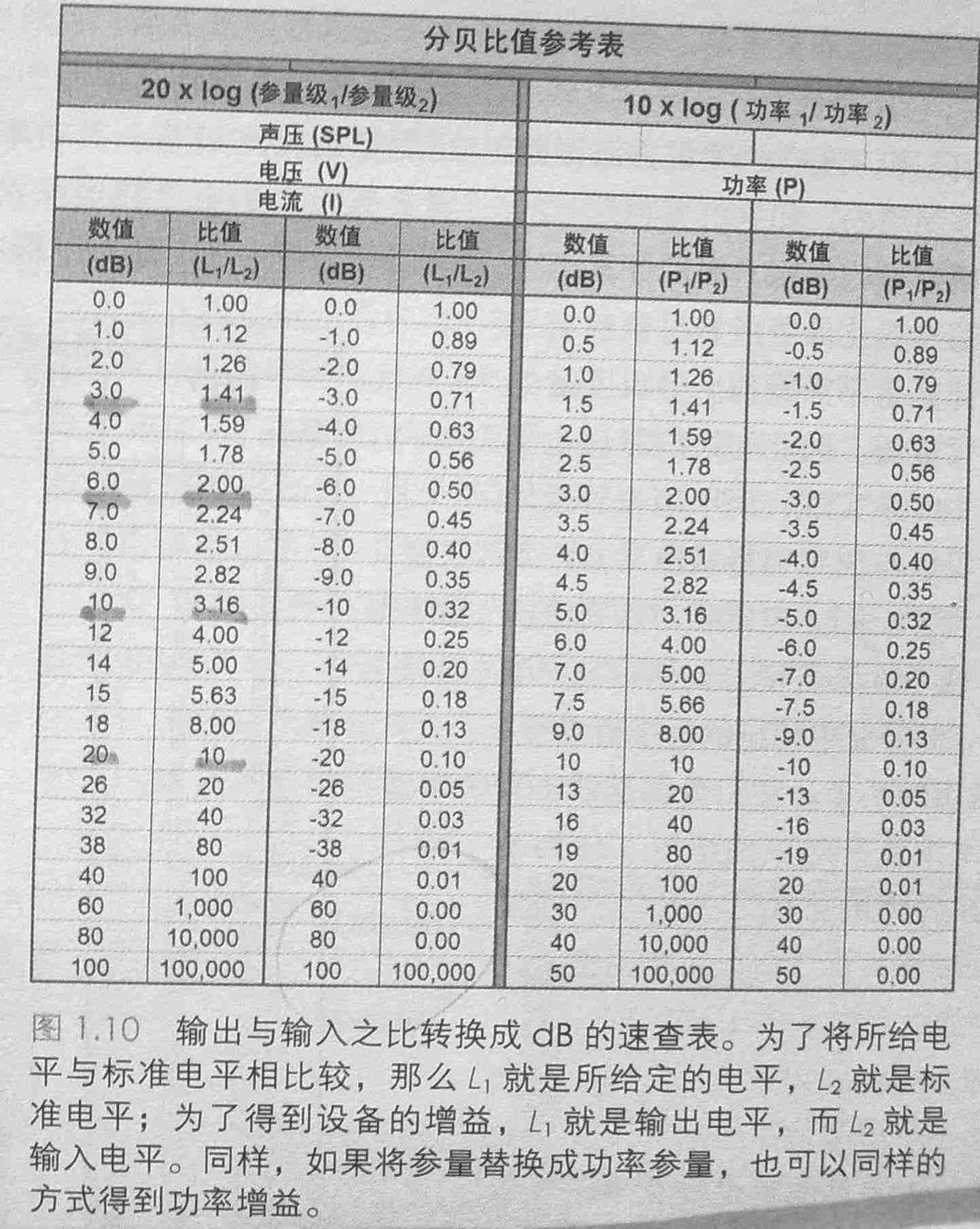

以下是引用Liangheo在2012-06-09 00:54:42的发言:
这观点的意义在于:可以让自己自我感觉更强大。-10分贝,声功率跌了90%,讨论了干啥?
谢谢斑竹说的。
我也是这样想,声压小了那么多,还听得见吗??
不过,频响曲线里采用的是声压的频率曲线。-10dB,声压是原来的0.32,就是32%吧?
就算是这样,下降也太多了.....

  发帖心情 Post By:2012-6-10 10:28:21 [只看该作者]
以下是引用Liangheo在2012-06-10 01:13:58的发言:
0.32是电压吧?声压是0.1好不好!概念不清晰。
回版主话:
我所说的-10dB,是在频响曲线上的,当然是指声压曲线了。
所以是采用20log(p1/p2)这个算法。
好像声压方面的对比常用的是这个吧?

  发帖心情 Post By:2012-6-16 10:53:40 [只看该作者]
这里的从《音响系统设计与优化》一书摘录下的一个“分贝比值参考表”,供参考:
当然,也可以直接去计算。但要有这样的计算器.....
