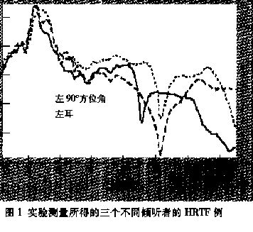

问这个问题,最主要的是一点,HRTF为什么在独立5.1CH或者更多CH中,反而没有虚拟环绕技术用的多?
理论上来讲,环绕声道处在耳朵后面,传输函数远远不同于正面的,但是为什么我们偏偏要像主箱一样假设其需要平滑的频响?
图片来自华南理工大学谢波荪教授的《虚拟环绕声的原理与误区》一文

在谢老板的一篇论文中有提到,他认为作一个所谓的通用的,或者说平均的HRTF函数是不可取的。因为这个离散性太大,目前有没有什么好的加权模式(或者其他统计方法)适合这个分析,国外有些是平均的话,只能是对HRTF的一种平滑、、、不可取
