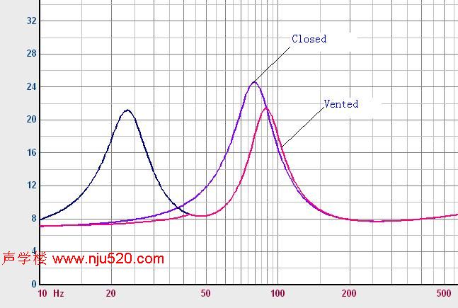

按王文计算出来的,所谓倒相箱的Q
爱拼才会赢

倒相孔堵住后,计算的Qtc
爱拼才会赢

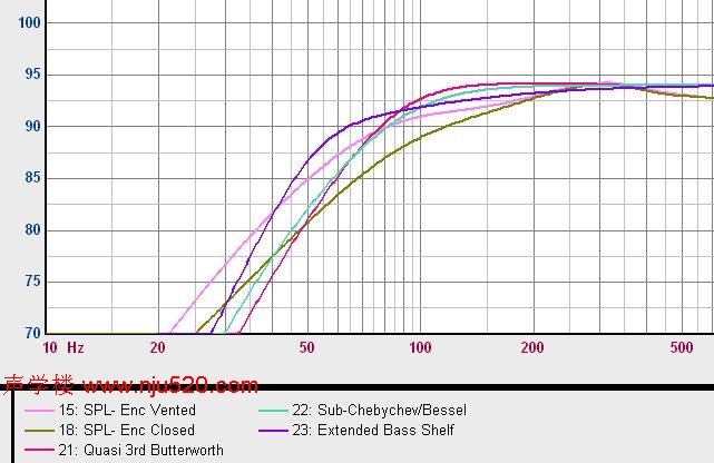

  发帖心情 Post By:2009-6-5 8:40:19 [只看该作者]
再看看各自的声压频率响应.

  发帖心情 Post By:2009-6-5 8:48:04 [只看该作者]
能否从阻抗曲线看出声压频响的对应关系?以及声压响应等效(对应)的Q值?
爱拼才会赢

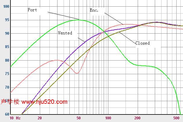

  发帖心情 Post By:2009-6-5 9:33:30 [只看该作者]
不同的声压响应曲线.
爱拼才会赢
  发帖心情 Post By:2009-6-5 9:59:04 [只看该作者]
不同的声压响应曲线所对应的阻抗曲线, 大家可以自行模拟或测试看看.
