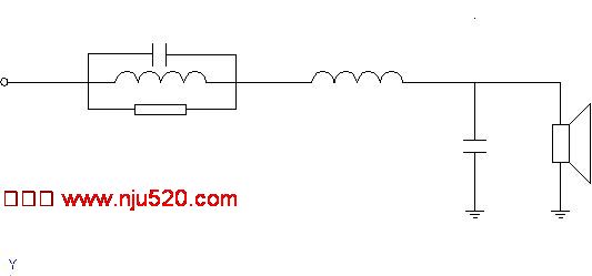

请教分频器上的LRC并联问题  发帖心情 Post By:2009-4-19 11:18:43 [只看该作者]
看到国外一些音箱里的分频器有LRC并联线路(接低频单元)数值如下:0.5MH电感,32UF电容,12 OHM电阻,我想知道这个LRC并联电路起什么作用及对音质的贡献!

  发帖心情 Post By:2009-4-19 11:26:28 [只看该作者]
还有些音箱的分频器,低音单元上,与上图接法一样,但仅是电感与电容并联.
也有的是电感与电阻并联...
是带通还是谐振作用?带阻滤波???
请赐教

从结构形式上讲,大抵形成一个带阻的作用。

当串联在电路中时,扬声器单元曲线上有较大的峰,可采用此电路滤除.

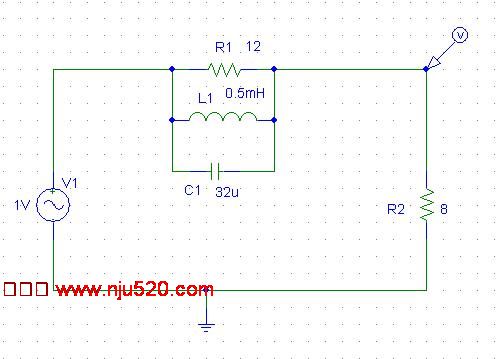

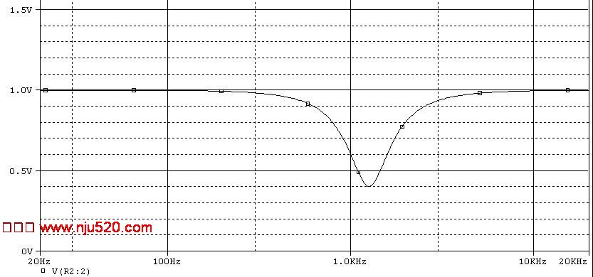

  发帖心情 Post By:2009-4-23 22:23:32 [只看该作者]
  发帖心情 Post By:2009-4-23 22:24:10 [只看该作者]
  发帖心情 Post By:2009-4-23 22:29:26 [只看该作者]
上图是幅频响应。

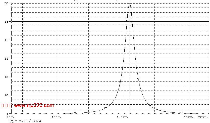

再给个阻抗曲线(假设扬声器是纯阻):

应该就是一个陷波器吧!

应该是一个阻波器

带阻滤波

单从图上看,从后的元件不说的话,首先是一个信息衰减组件,只不过LC的并联有一个谐振点附近的交流阻抗较小,这部分的信号设计者有意要保留或极少衰减,其它频段的信号是以12欧电阻做为常数,以LC做为变数阻抗,随时动态衰减。
还有一点,这种LCR并联电路按道理上说它的相位前后应该是一致的?常上图仿真的同学不知有没有测试过,请给个信息回复。谢谢!

串联就是一个陷波器,并联就是一个阻波器

LCR并联后串联到电路,会消减某一段频率的频响
而LCR串联后再串联到电路,则相当于带通,只有某一段频响
而LCR串联后再并联到电路,从阻抗曲线分析,应该约等于LCR并联后串联到电路,这一点不知道是否有大师指点下

相当于陷波器,全频喇叭中很常见,用于对付不好处理的峰
