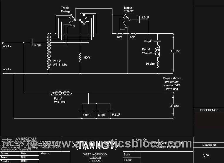

这是经典之古懂喇叭天朗15寸同轴音响的原装分频器图纸,给各位瞧瞧!呵呵!

很巧妙的电路,首先非常感谢diva先生共享此图。但给大家瞧瞧以后想表达什么意思呢?

谢谢斑竹,想让我们的从业者能从中借鉴到别人的创新精神和严谨的工作做风!

没看懂高频回路, 靠近4.7UF那个开关的作用,以及那个电感抽头的接法.....
LZ请详细解释下.

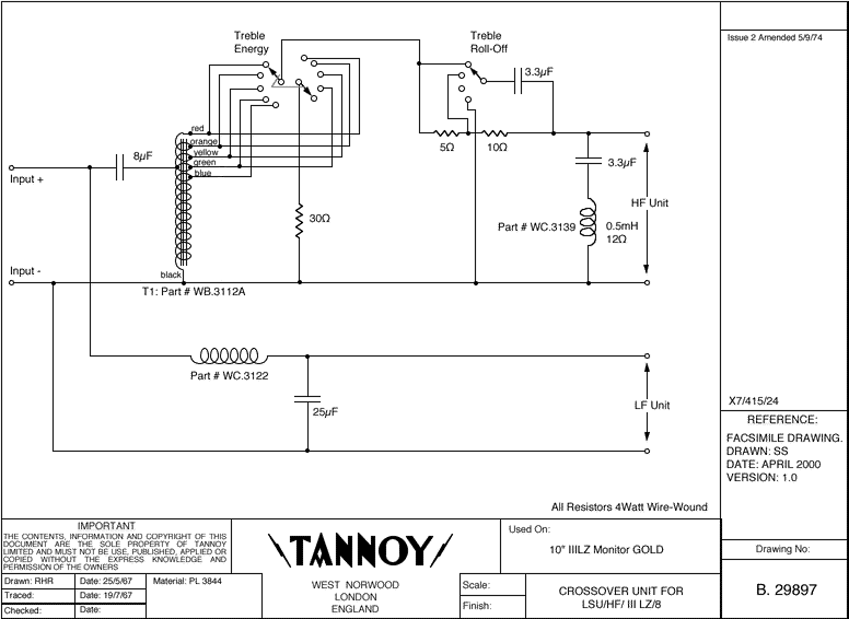

贴一张10寸的分频器

楼主能把高低单元的曲线贴上来就好了。

分析这分频器低音12DB,高音18DB分频,加通过电感抽头可调分频点,可调电阻衰减和频率补偿线路,很多认真调声音箱都用的,对于HIEND音箱来说,其实这触点对声音影响很大,
