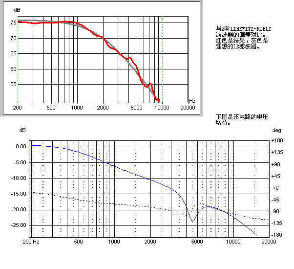

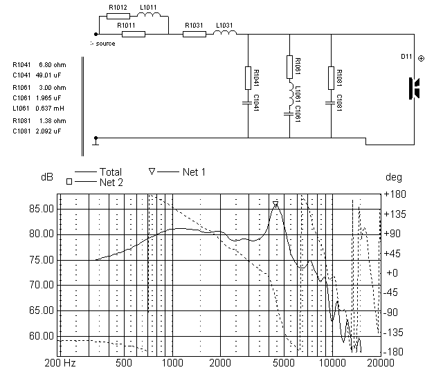

一阶,呵呵,我还真没有看见几个能真正按要求作出来的,那些只用一两个元件的冒充一阶分频的除外。下面图是一个SEAS黄金系列单元的频率响应,以及为了达到两阶(约在2000HZ分频)而采用的元件。
很复杂?少点元件都不行啊,难道这样多的元件带来的相位偏差会比你一个元件或者所谓的一阶大?请举具体例子!
呵呵,看看下图,是它经过滤波器后的响应在一定频带内与标准的LINKWITZ-RIELY的两阶滤波器的偏差对比,以及这个电路的增益。
如果要达到真正的一阶的滚降结果,,,,这个喇叭还作不到呢,世界上也没有几个喇叭能作到,数手指头可能都数不满一个手。
[此贴子已经被作者于2006-12-18 22:16:21编辑过]

okk
  发帖心情 Post By:2007-1-7 12:27:20 [只看该作者]
XP的例子很好.
但L1011回路,L1061回路及RC1081都不能算作“实现一阶”的元件。
RC1041应算作“实现一阶”的铺垫元件。
