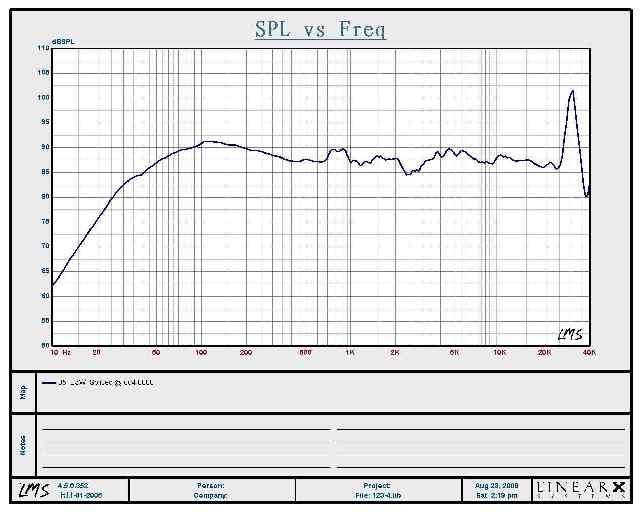

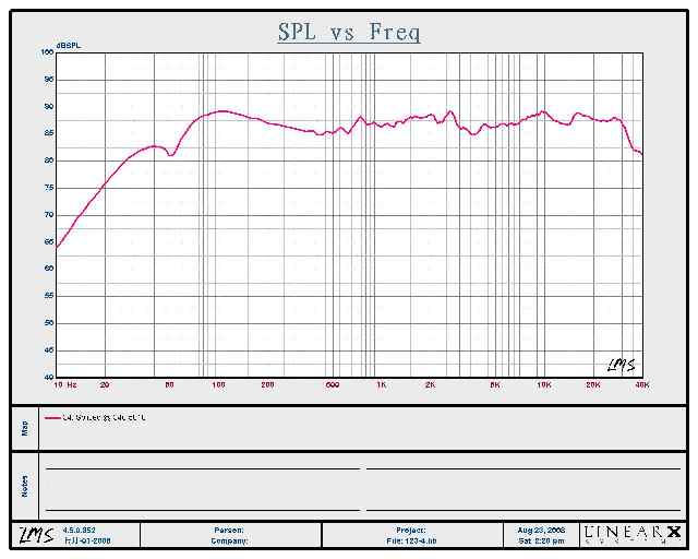

大家好!这是我刚弄完的书架箱FC1和B&WCDM1的测试对比,请各位赐教
图片点击可在新窗口打开查看此主题相关图片如下:b&wcdm1用5db显示 的频响曲线图.jpg
努力工作赚钱,赚到钱好买好音响!
ZY
  发帖心情 Post By:2008-8-29 11:34:27 [只看该作者]
FC1低频为什么有小谷,B&WCDM1高频为什么有大峰?
自以为是
  发帖心情 Post By:2008-8-29 11:59:04 [只看该作者]
楼上的同学.
M1的高音应该是金属膜片,前面没加等化器.
FC1 低频段如果测试没有问题,感觉低频的调谐有些问题.
900-1000HZ之间是否是测试的问题?怎么都有一个小峰.
而FC1在3K区域,应该是属于分频接合的问题,所以看起来有些峰谷.

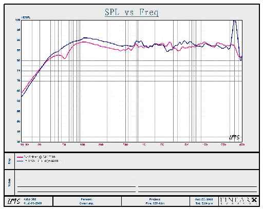

补图
图片点击可在新窗口打开查看此主题相关图片如下:fc1和 b&w cdm1nt的频响曲线比较.jpga.jpg
