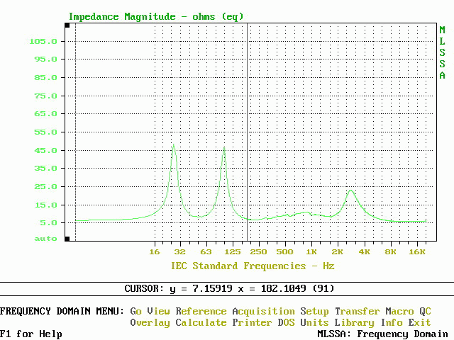

用LEAP做过优化,老板嫌分频器成本太高,声音跟曲线不是很理想,后来自己一个一个在分频板上掰出来来的,就用了一个T字3阶分频搞定阻抗,比LEAP简单多了,每次调完一款音箱,都会用LEAP做一个模拟跟优化,但LEAP出来的曲线都不对,呵呵,是不是我的测试问题? LTD建模,X.Y.Z轴位置都是实测的,

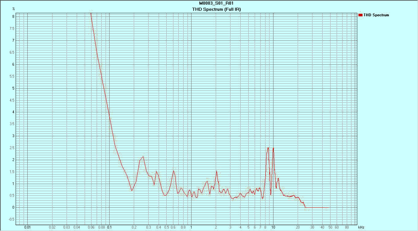

失真相关,好几幅,今天传不了  发帖心情 Post By:2008-3-22 13:29:33 [只看该作者]

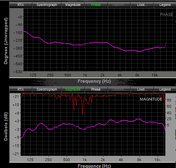

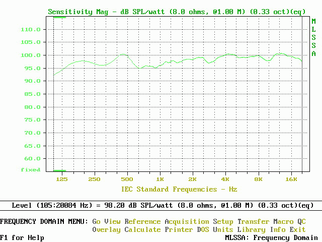

测试平台 MLSSA ,EASERA1.060. Smaart 6  声卡ROLAND FA-66  192KHZ采样。但Smaart 6只支持到96K,采用ASIO驱动,开发室建声很差,反射声很多,灵敏度99db spl/watt(8.0ohme @2.00m),频响曲线100HZ-21000HZ正负3DB:相位500HZ-21000HZ正负15度。高音钕磁44毫米,低音单元谐频很高,做过涂层处理
MLSSA跟SMAART6所测试的相位有很大区别,研发测试软件跟实时函数传递分析软件有这么大的不同图片点击可在新窗口打开查看呵呵

首先说说缺点,返送箱体做的很小,所以没有有些人喜欢所谓很好的低音,低音单元谐频高,纸盆刚性,瞬态非常好,灵敏度也算很高了。,能量守恒这是做单元永远不变道理。但出来的低音绝对真实,中音非常大气,人声凝聚力非常好,嘴形都是有血有肉的,给人的感觉非常亲切,整体的解析力非常好,听红杉仔,,The Mass这些音乐是应付自如,丝毫不乱的。Aaron Neville,赵鹏的男声都表现的很好,何训田的尘鼓,千江月,春歌,中的鼓的弹跳力,速度都非常快,其中的女生大合唱很有纵深感,春歌的大合唱各个声部都会呈现在你面前,没有丝毫的冲突。蔡大姐的歌就不要说了,这箱本身专业与HI-FI味道。分频点高了点图片点击可在新窗口打开查看 ,刚开始做在2.2K左右的,考虑到安全性方面的问题,还有其他的因素,后来做到2.5K,采取低端斜拉的一种手法,跟低音单元叠加,要是用进口单元就好了,国产的东东都比较***,请大家多多指教,呵呵

MLSSA图那里显示的不是真实相位吧,呵呵。

以下是引用imxp在2008-03-26 17:40:21的发言:
看起来不错,评论也不错,呵呵
MLSSA图那里显示的不是真实相位吧,
Smaart 6用於實時分析的,自動計算延時,但MLSSA是手動輸入延時,要折騰好多次,測試房間建聲不好的話,截取脉衝時間窗長的話曲綫特別多的毛刺,截取時間短的話,曲綫平滑了但低頻就沒了,要是消聲室的話應該是MLSSA的準確的,呵呵

楼主,500-1500Hz的地方是环境的影响还是故意为之?
按我的观点,这里的影响会很大,通俗点讲,唱歌口型可能不对,在中频段我的一般做法刚好和你相反,指500-3000那一段
至于低频,我认为您已经做得够好了
可能得话,再给个偏轴的测试图吧

以下是引用潜水艇在2008-04-14 01:03:43的发言:
至于低频,我认为您已经做得够好了
可能得话,再给个偏轴的测试图吧
那一段测试环境问题,用MLSSA做远近场曲线结合是基本很平滑的,
