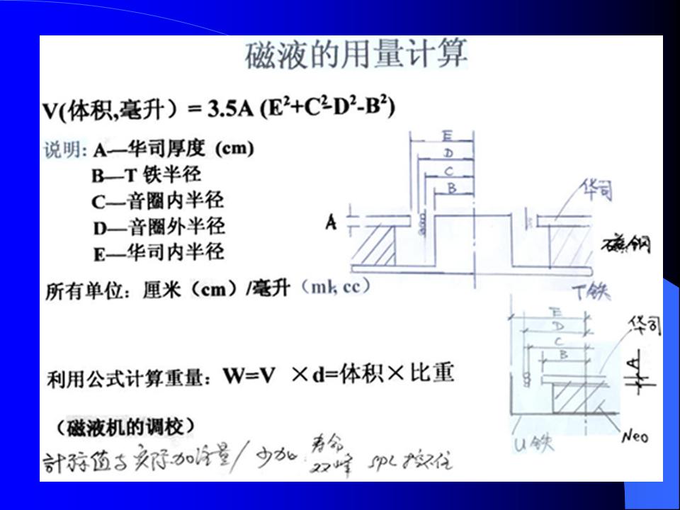

请教各位前辈,能否告知小弟加注磁液量的计算公式:

你查看消声室内luhuiweihui 发表的高音磁液话题内,我有贴上一个图内有计算公式。可先参考下,也顺便验证一下。
或者,你直接在本论坛菜單“搜索”里输入高音磁液可迅速查到。

[转帖]一个关于加注磁液量的计算  发帖心情 Post By:2006-11-24 8:36:45 [只看该作者]
一个关于加注磁液量的计算
