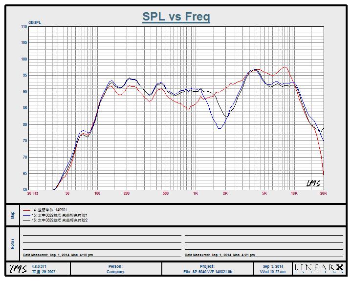

一个4寸20芯单元,曲线如图片所示,红色为原样品,蓝色及黑色为现在进料的鼓纸制作,磁路、音圈、弹波方面的问题已排除,阻尼胶浓度及胶量也进度过测试排除,所以想请教一下,如果是鼓纸的问题的话,是什么问题导致的?  鼓纸为4寸20芯全纸盆,折环透光度较好,纸浆中有木棉成分。

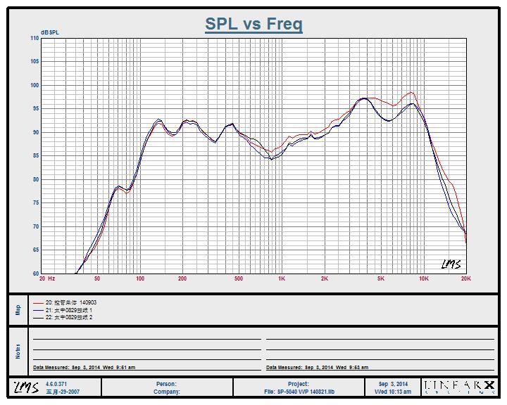

  发帖心情 Post By:2014-9-3 10:28:03 [只看该作者]
盖防尘盖后,未刷阻尼胶曲线

  发帖心情 Post By:2014-9-3 10:28:37 [只看该作者]
未盖防尘盖,未刷阻尼胶测试曲线:

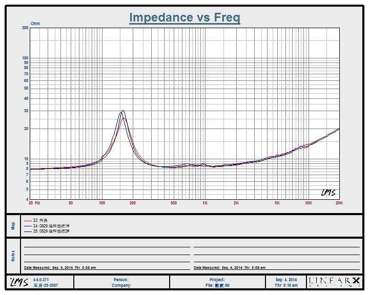

  发帖心情 Post By:2014-9-3 15:28:41 [只看该作者]
上阻抗曲线

感谢关注,下图为阻抗曲线:

音盆问题,把颈部弄一下

如下请参考:
1.纸盆颈部起至胴体1/5~1/4处的厚度、刚性
2.纸浆扣解度
3.阻尼胶干后固成份需考量

我想问一下纸盆的结构和边的宽度同样品一致吗?

以下是引用lingling在2014-09-06 22:46:46的发言:
一致的;

Mwell
等级:论坛游民 帖子:11 积分:175 威望:0 精华:0 注册:2013-7-11 12:08:37
  发帖心情 Post By:2014-9-12 9:30:45 [只看该作者]
锥体的强度应该减弱吧,或者把折环的强度稍微加强点

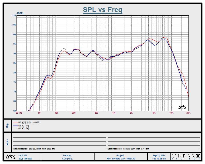

  发帖心情 Post By:2014-9-23 10:11:33 [只看该作者]
稍微减轻了一些重量,同时厚度改薄了很多,曲线和原控样已非常接近;
