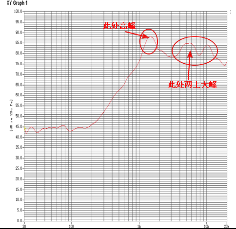

请大家来共同探讨这款曲线如何改善?  发帖心情 Post By:2011-3-31 10:09:00 [只看该作者]
各位大师:
    下面是2514微型扬声器装箱后的SPL曲线图,图中的峰谷如何改善,从扬声器方面入手的话。
谢谢!

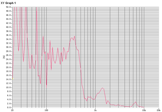

  发帖心情 Post By:2011-3-31 10:16:02 [只看该作者]
传上失真曲线

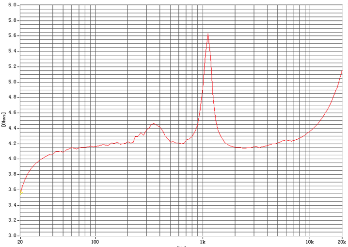

  发帖心情 Post By:2011-3-31 10:16:56 [只看该作者]
传上阻抗曲线

  发帖心情 Post By:2011-3-31 11:43:06 [只看该作者]
关键还有一个扬声器自身的频响曲线呢?

  发帖心情 Post By:2011-3-31 20:09:26 [只看该作者]
单体喇叭的问题,改单体看看

  发帖心情 Post By:2011-6-29 16:42:42 [只看该作者]
这个喇叭箱体太小,而且本身F0太高了造成本身Q太高!
